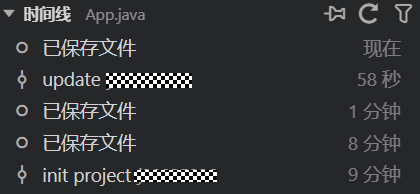

时间线视图
“时间线”视图可以在默认情况下通过左侧导航中的资源管理器中()访问,它是用于可视化当前在代码编辑器中打开的文件的时间序列事件的统一视图。如下图所示:
图5 时间线视图
以下是对“Git历史记录”的操作:
  • 单击提交记录以展示当前文件在本次提交的更改。
  • 右键单击提交记录展示复制提交ID和复制提交消息的菜单。

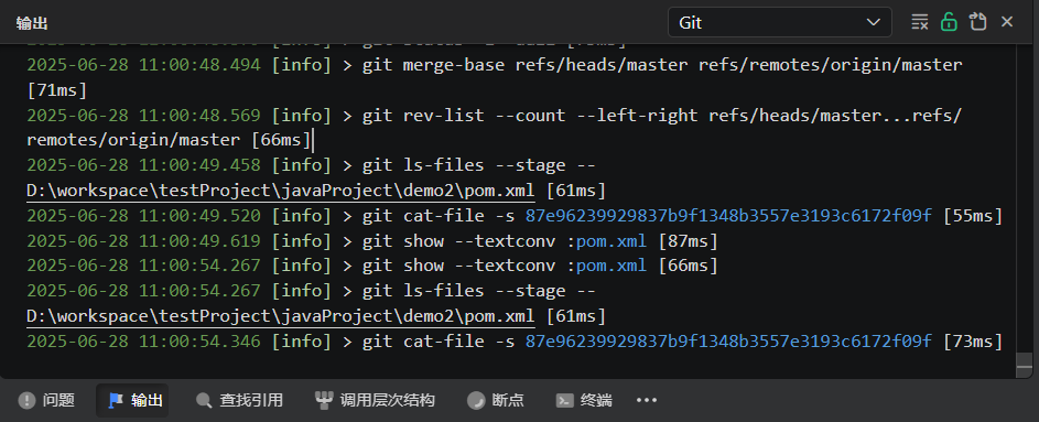

查看Git输出
用户始终可以查看当前执行的Git命令的详细信息。
通过单击底部任务栏中“输出视图 ”或顶部菜单“查看>输出”打开输出视图,再选择Git面板,查看日志信息。如下图所示:
图6 查看Git输出
