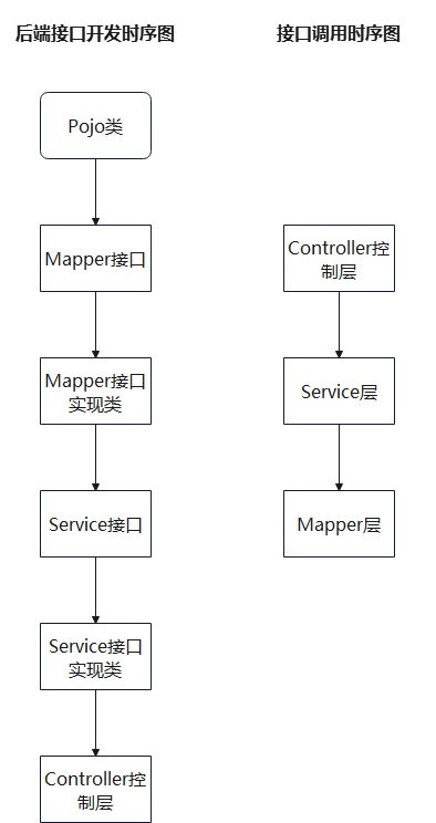

开发时序图

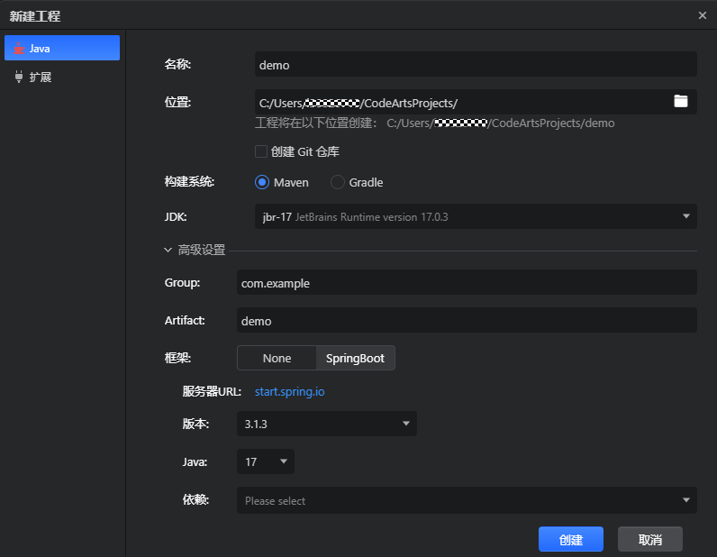

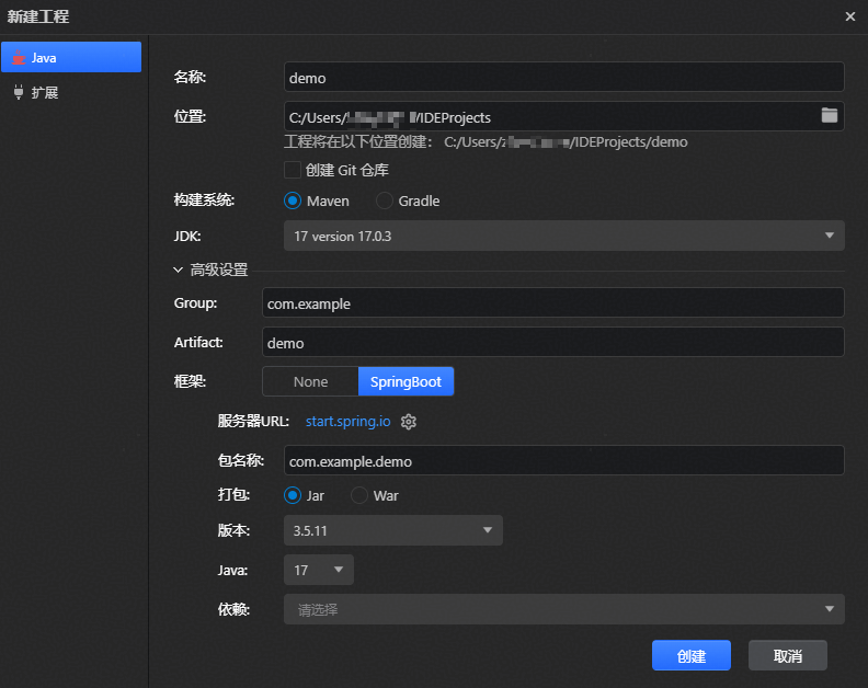

  1. 登录到CodeArts IDE for Java客户端,选择“新建工程”创建Java工程。
    其中“构建系统”选择“Maven”,“框架”选择“SpringBoot”。
  2. 单击“创建”,项目开始加载,会启动相关服务、下载依赖的Jar包等,此过程受计算机性能、网速等因素影响会耗费一定的时间。

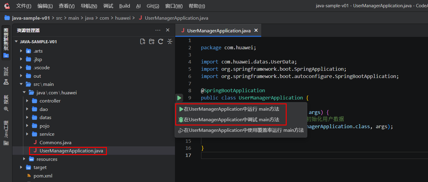

  1. 在具有“main()”方法的“UserManagerApplication”类的代码编辑器中,单击或右键“main()”方法左侧“运行/调试主类”按钮()。
  2. 在弹出的下拉列表中,单击“在UserManagerApplication中运行main方法”或“在UserManagerApplication中调试main方法”项,将运行或调试项目。如下图所示:
    图1 代码编辑区区域“main()”方法处启动调试会话入口

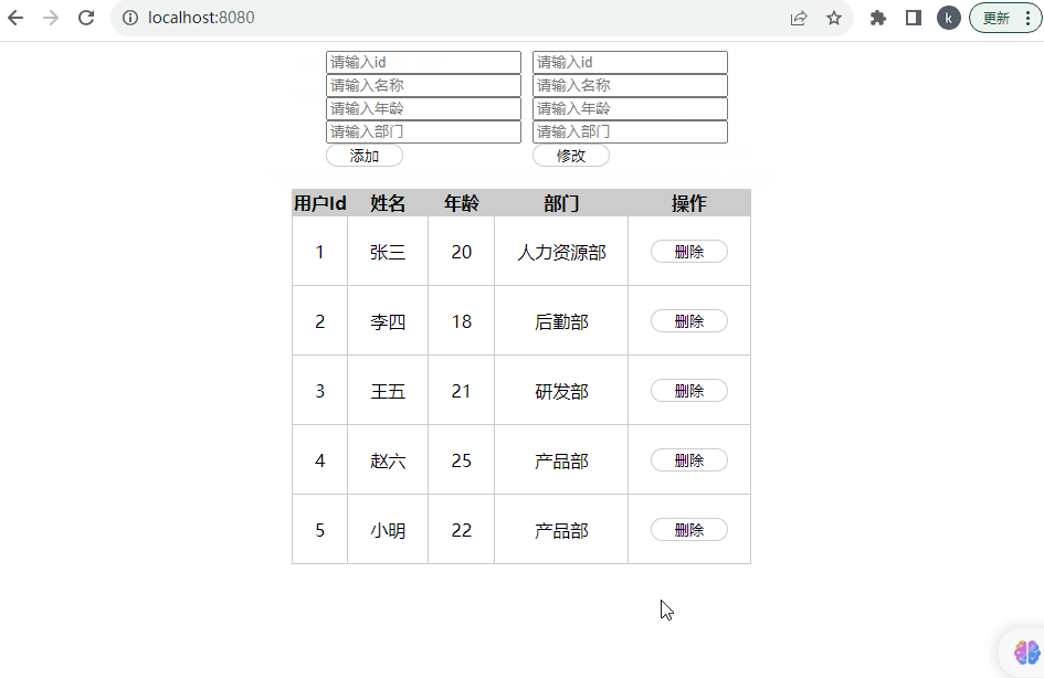

  3. 在浏览器地址栏输入“localhost:8080”。
输出结果示例
程序运行截图如下:
