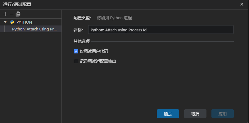

使用该启动配置将调试器附加到已运行的Python程序。
图1 运行附加进程

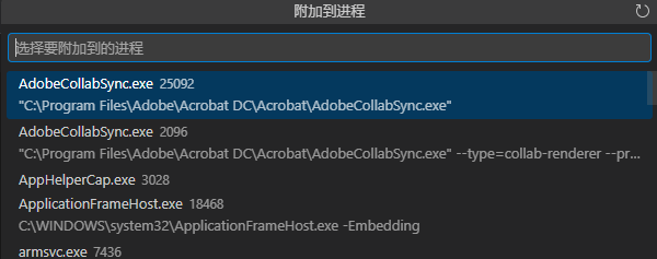

当启动该配置时,CodeArts IDE会提示您选择要附加的进程。
图2 选择附加的进程
