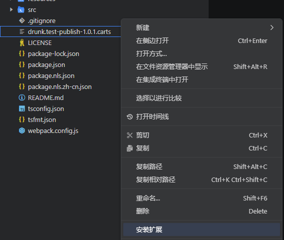

在终端执行命令“npm run package”可以对扩展进行打包,打包文件后缀为“.carts”。
在 IDE 安装打包的扩展后即可使用。如下图所示:
图1 安装打包后的扩展

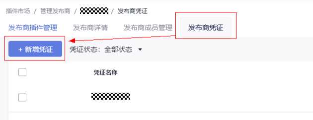

- 单击新增凭证。如下图所示: 图2 单击新增凭证

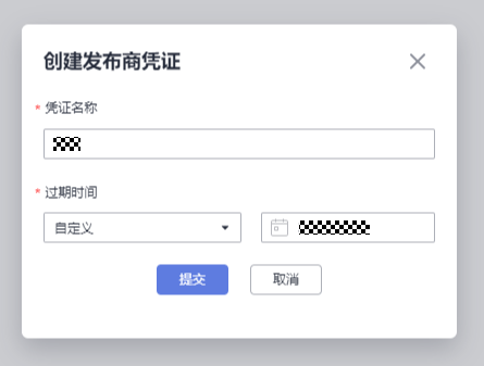

- 输入凭证名称,并设置过期时间。如下图所示: 图3 创建发布商凭证

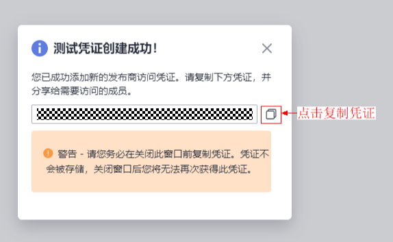

- 创建成功,请妥善保存发布商凭证,关闭窗口后将无法再次获得此凭证。如下图所示: 图4 凭证创建成功

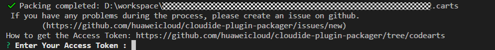

在 IDE 终端执行命令“npm run publish”,等待打包完成后输入发布商凭证,按回车确认。如下图所示:
图5 在终端发布扩展

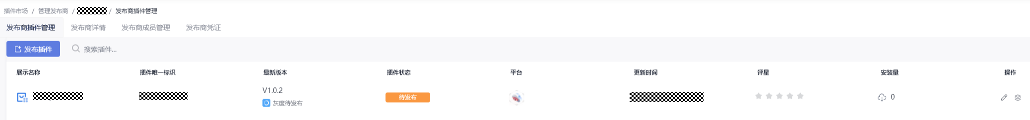

- 发布成功后,可以在扩展市场的扩展管理中看到已上传的扩展。如下图所示: 图6 扩展市场查看已上传扩展
