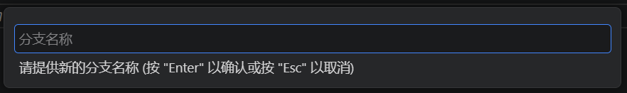

    • 要从当前正在工作的分支创建新分支,请选择“创建分支”,并在打开的弹出窗口中提供新分支的名称,然后按“Enter”键。如下图所示:
      图1 分支名称

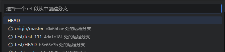

    • 要从存储库中的其他分支创建新分支,请选择“从现有来源创建新的分支”,并在打开的弹出窗口中选择源分支。如下图所示:
      图2 分支列表

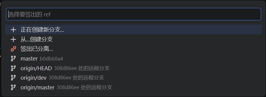

  2. 在打开的弹出窗口中,选择要切换到的分支,然后按Enter键。如果选择了一个尚不存在本地分支的远程分支,则CodeArts IDE将自动创建本地分支。如下图所示:
    图5 分支列表
用户还可以通过“签出到”弹出窗口创建新的本地分支。

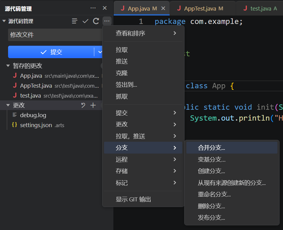

  2. 在“源代码管理”视图中,展开“源代码管理”部分。
  3. 单击要将一个分支的更改合并到另一个分支的存储库旁边的“更多操作”按钮(),指向“分支”,然后选择“合并分支”。如下图所示:
    图6 合并分支菜单

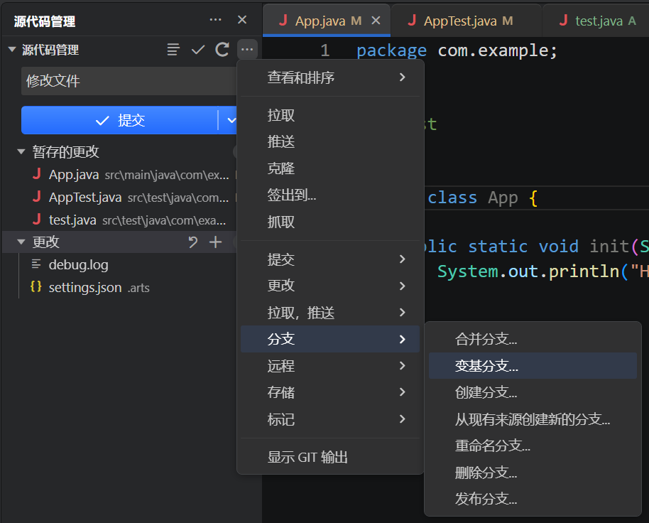

  3. 单击要将一个分支的更改合并到另一个分支中的存储库旁边的“更多操作”按钮(),指向“分支”,然后选择“变基分支”。如下图所示:
    图7 变基分支

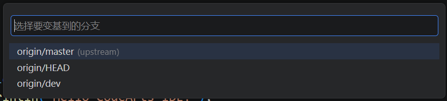

  4. 在打开的弹出窗口中,选择用户要将更改应用到的目标分支。如下图所示:
    图8 分支列表

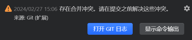

在某些情况下,用户在本地对文件所做的更改可能与其他人对同一文件所做的更改冲突。另一个常见的原因是将一个分支合并到另一个分支。CodeArts IDE会识别这种合并冲突并显示相应的通知。如下图所示:
图9 合并冲突提示

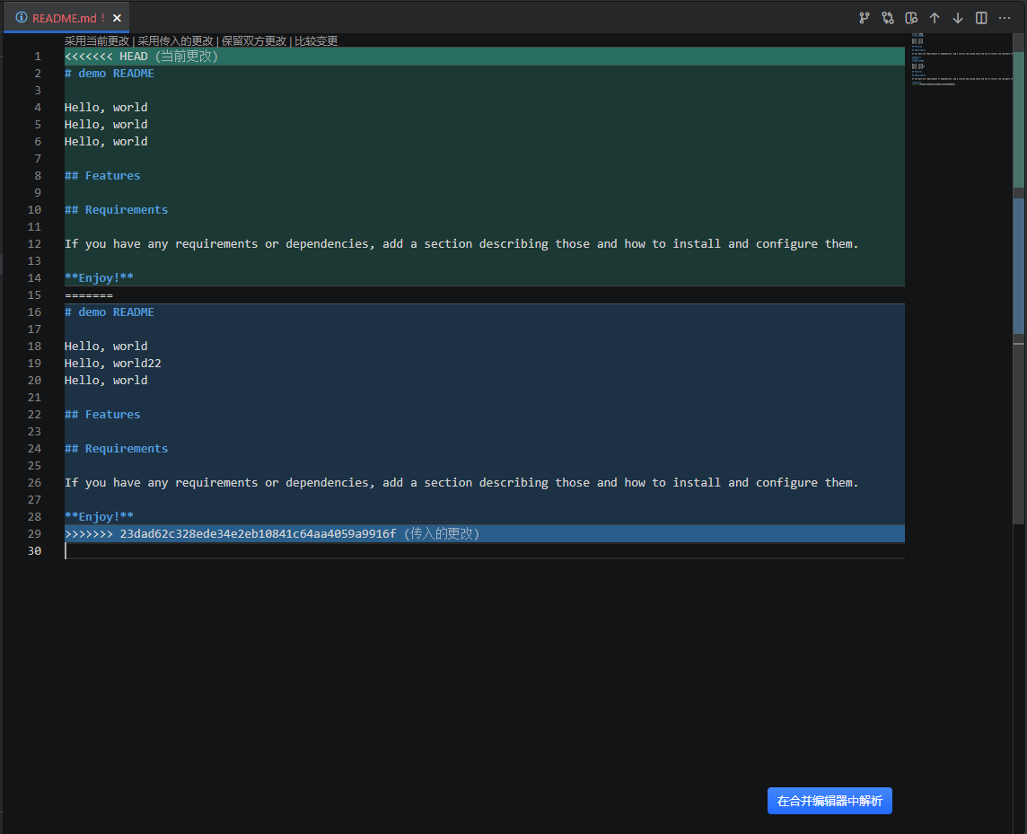

  2. 单击文件,会打开代码编辑器,进入专门的冲突视图,通过差异查看器详细查看更改。如下图所示:
    图11 代码编辑器
    可以直接在当前编辑器中解决冲突,或者单击“合并编辑器中解析按钮”,会打开“合并编辑器”,将会在合并编辑器中解决代码冲突。如下图所示:
    图12 合并编辑器
一旦冲突解决完毕,用户可以将冲突的文件暂存并提交更改。
