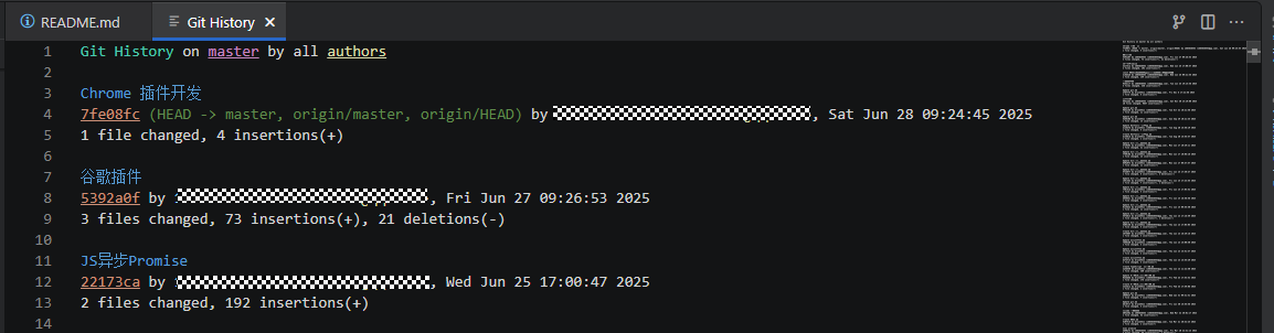

  1. 查看项目历史记录
    1. 在编辑器工具栏单击“查看项目历史记录”按钮,打开“Git History编辑器”,查看项目的提交记录。如下图所示:
      图4 查看项目历史记录
      可以在“Git History编辑器”中修改分支和作者来查看当前项目不同分支或不同作者的提交记录。如下图所示:
      图5 Git History编辑器

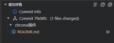

      单击提交记录列表上的哈希值,可以在“源代码管理”中打开提交详情视图,查看当前提交的修改详情。如下图所示:
      图6 提交详情

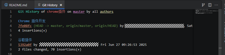

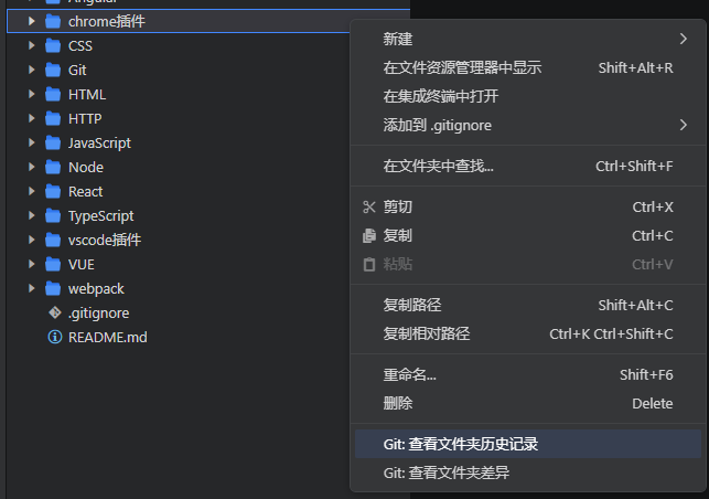

  2. 查看文件夹历史记录
    打开资源管理器视图,选中目录,右键单击“查看文件夹历史记录”,打开“Git History编辑器”,查看文件夹历史记录。如下图所示:
    图8 查看文件夹历史记录
    图9 Git History

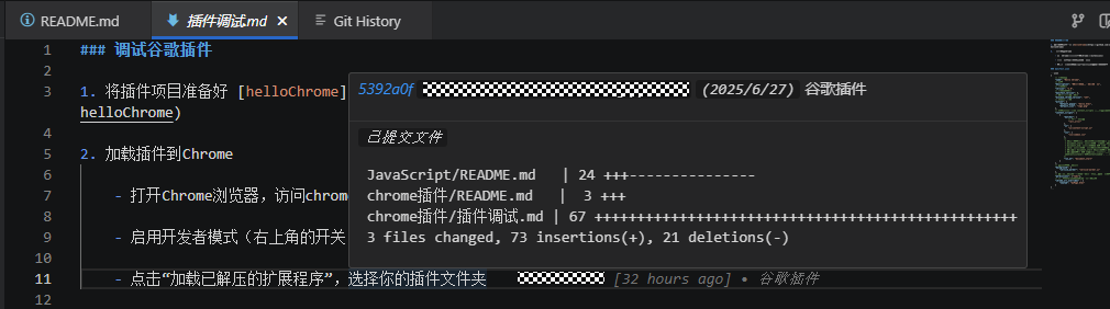

  4. 查看本行历史记录
    1. 打开文件,选中某一行,在本行后面展示本行最新的提交信息。如下图所示:
      图12 追溯信息

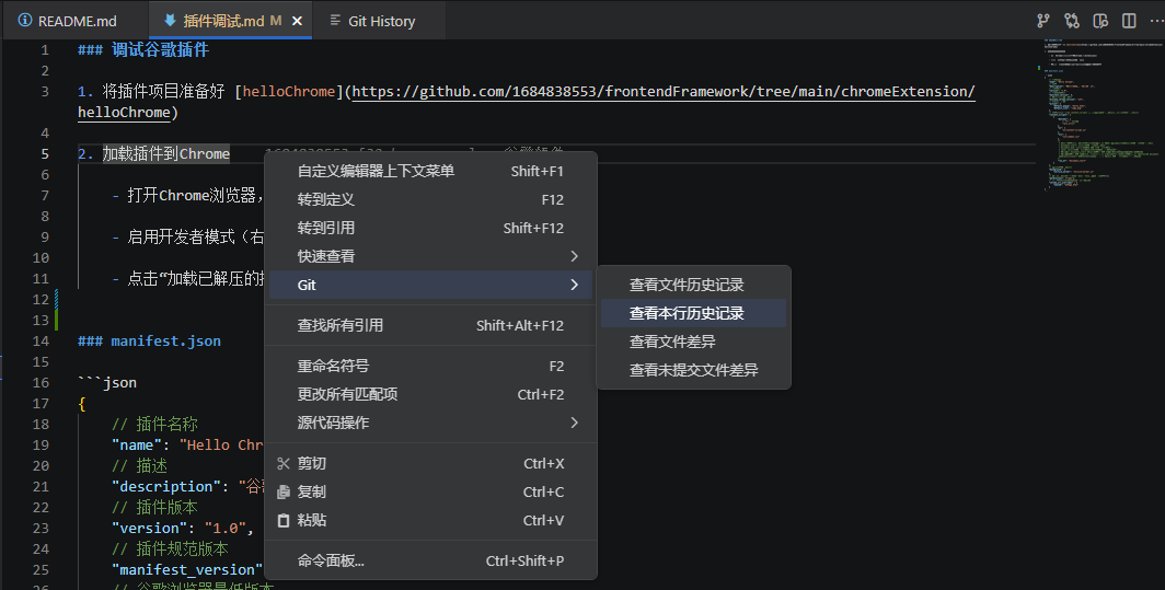

    2. 打开文件,右键单击“Git > 查看本行历史记录”,打开“Git History编辑器”,查看本行历史记录。如下图所示:
      图13 查看本行历史记录
