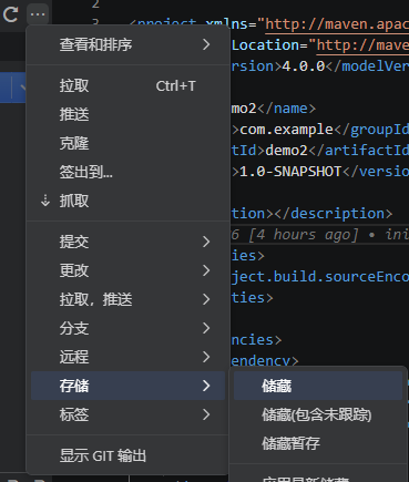

要存储更改,请执行以下任一操作:
  • 在“源代码管理”部分操作
    1. 在“源代码管理”视图中,展开“源代码管理”部分。

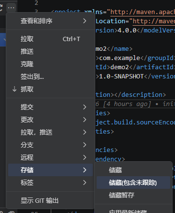

    2. 单击要存储更改的存储库旁边的“更多操作”按钮(),指向“存储”,然后执行以下操作之一:
      • 要存储已暂存的更改,请选择“储藏”。如下图所示:
        图1 储藏菜单
      • 要存储所有更改,包括未暂存和未版本化的文件,请选择“储藏(包含未跟踪)”。如下图所示:
        图2 储藏包含未跟踪菜单

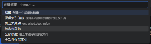

    2. 单击“储藏...”。如下图所示:
      图3 储藏菜单
      图4 创建储藏

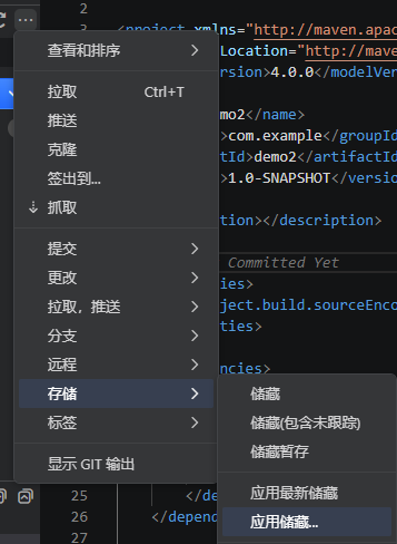

    2. 单击要重新应用更改的存储库旁边的“更多操作”按钮(),指向“存储”,然后执行以下操作之一:
      • 要应用最近的存储,并且当前存储不从存储堆栈中删除,请选择“应用最新储藏”。如下图所示:
        图5 应用储藏
        图6 储藏列表

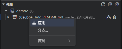

      • 要应用最近的存储,并且当前存储不从存储堆栈中删除,右键展示菜单,选择“应用”。如下图所示:
        图9 应用储藏

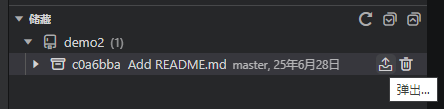

      • 要应用任意存储,并且删除存储堆栈中的记录,请选择“弹出...”。如下图所示:
        图10 弹出储藏

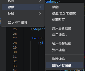

删除存储
用户可以清理存储堆栈以删除不再需要的存储。要删除存储,请执行以下任一操作:
  • 在“源代码管理”部分操作
      • 要删除任意存储,请选择“删除储藏”,并在打开的弹出窗口中选择所需的存储。如下图所示:
        图11 删除储藏
      • 要删除所有存储,请选择“删除所有储藏”。如下图所示:
        图12 删除所有储藏

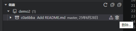

      • 在“储藏”部分操作
      1. 在“源代码管理”视图中,展开“储藏”部分。在“存储”视图中,展开存储列表。
      2. 选择需要应用的储藏,然后执行以下操作之一:
        图13 删除储藏

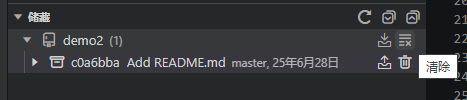

        图14 清除储藏
