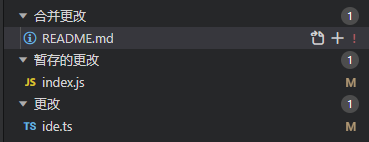

当用户的项目与源代码管理(SCM)系统关联时,CodeArts IDE会跟踪项目文件的所有更改。左侧导航栏中的“源代码管理”按钮显示当前存储库中的文件更改数量。“源代码管理”视图详细列出了当前存储库的更改,分为“合并更改”、“暂存的更改”和“更改”三个部分。如下图所示:
图1 更改分组
  • 合并更改:显示在合并分支过程中产生的修改,可能包含解决冲突后的文件。
  • 暂存的更改:显示已经用git add命令添加到暂存区的文件。
  • 更改:显示工作目录中所有未暂存的修改,包括新增、修改或删除的文件。
对于未暂存的更改,右侧的编辑器仍允许用户编辑文件。

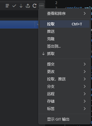

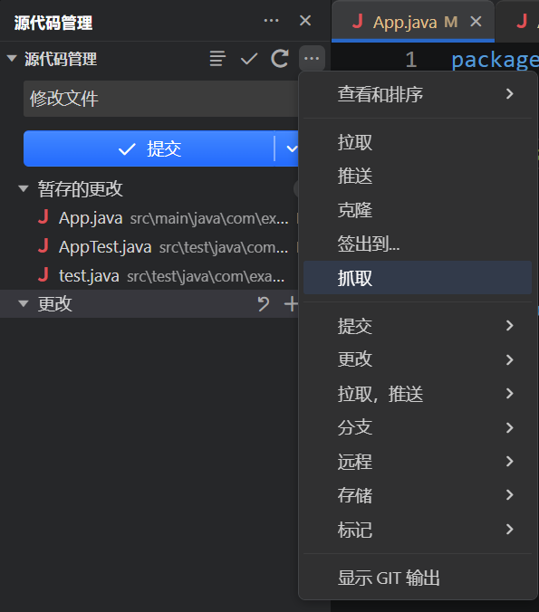

  2. 单击要获取更改的存储库旁边的“更多操作”按钮(),然后选择“抓取”。如下图所示:
    图2 抓取菜单

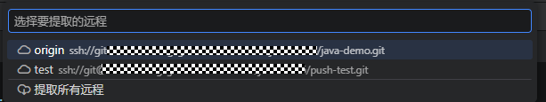

  3. 如果配置了多个远程,可以通过选择“拉取,推送 > 从所有远程存储库中拉取”来从所有远程获取更改。如下图所示:
    图3 远程仓库列表

    • 要将更改从远程跟踪分支拉取到当前本地分支,请选择“拉取”,或按“Ctrl+T”(IDEA快捷键方案)。如下图所示:
      图4 拉取菜单

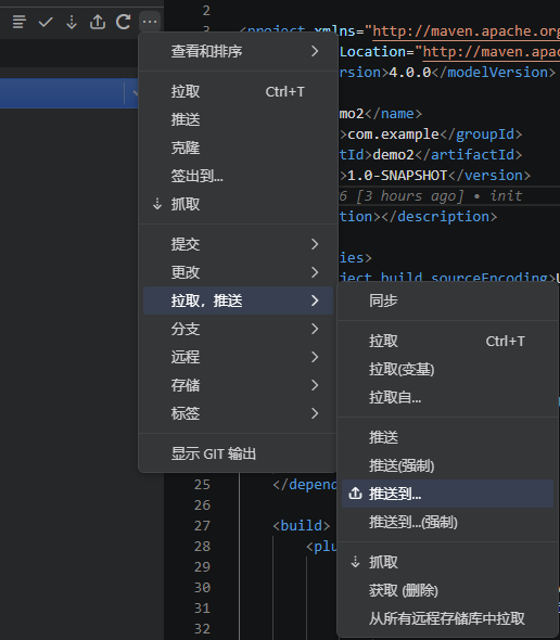

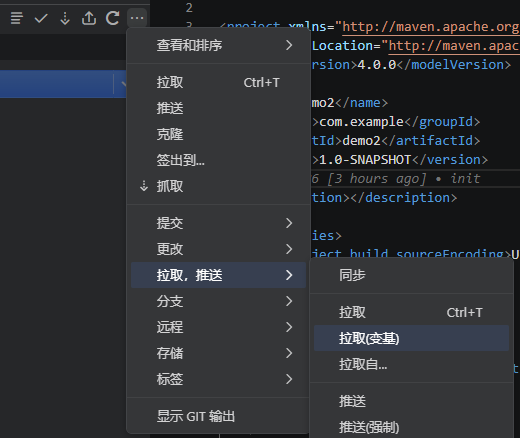

    • 要拉取更改并同时将本地未推送的更改rebase到已拉取的更改上,请选择“拉取,推送 > 拉取(变基)”。如下图所示:
      图5 拉取变基菜单

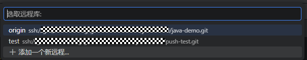

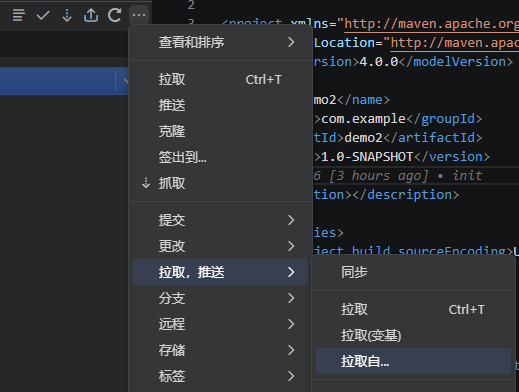

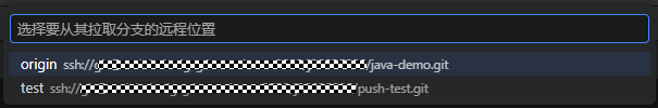

    • 要从不同配置的远程存储库拉取更改,请选择“拉取,推送 > 拉取自”。然后在打开的弹出窗口中选择所需的远程存储库。如下图所示:
      图6 拉取自菜单
      图7 远程存储库列表

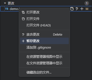

      右键单击文件并选择“暂存更改”。如下图所示:
      图9 暂存更改菜单

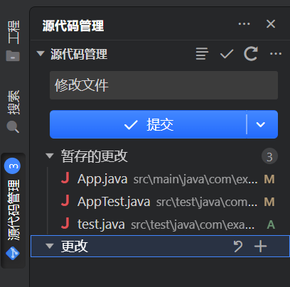

  2. 在“源代码管理”视图中,在字段中输入提交消息,然后单击“提交”按钮或按“Ctrl+Enter”。如下图所示:
    图11 输入提交信息“修改文件”

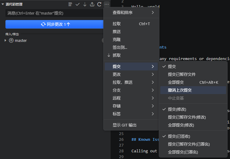

  3. 如果要撤销提交,请单击“更多操作”按钮()并选择“撤销上次提交”。更改将重新添加到“暂存的更改”部分。如下图所示:
    图12 撤销上次提交菜单

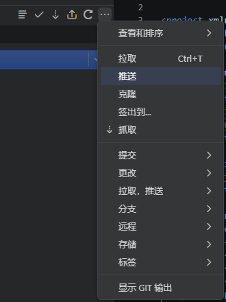

    • 要将更改从当前本地分支推送到远程跟踪分支,请选择“推送”。如下图所示:
      图13 推送菜单
    • 要将更改推送到不同配置的远程存储库,请选择“拉取,推送 > 推送到”。然后在打开的弹出窗口中选择所需的远程存储库。如下图所示:
      图14 推送到菜单
      图15 远程存储库列表
