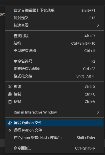

在Python文件的代码编辑器中,单击编辑器边缘中的运行按钮(),并从弹出菜单中选择“调试”,或者右键单击代码编辑器,从上下文菜单中选择“调试 Python 文件”。Python文件启动配置将被创建并自动运行。
图2 调试Python文件
创建的启动配置会自动保存,之后你可以在任何时候从CodeArts IDE主工具栏上的配置列表中选择它。
