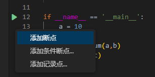

- 在编辑器行号边缘单击需要设置断点的行。或右键单击,从上下文菜单中选择“添加断点”。图1 添加断点

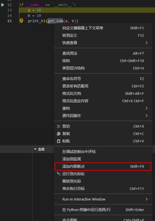

内联断点
内联断点仅在执行到达与内联断点关联的列时触发。这在调试压缩代码时特别有用,因为压缩代码可能包含单行中的多个语句。
- 在主菜单中选择“调试”> “新建断点”> “内联断点”,或者在调试会话期间使用上下文菜单。图8 添加内联断点

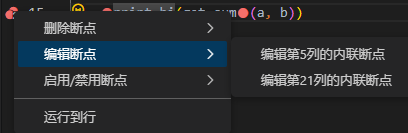

- 对内联断点设置条件,编辑一行上的多个断点,使用编辑器边缘的上下文菜单。图10 编辑断点

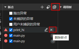

删除断点
您可以删除单个断点,或一次删除所有断点。
要删除单个断点,请单击编辑器边缘中的断点。要一次删除所有断点,请在“运行和调试”视图的“断点”部分视图的工具栏中,单击“删除所有断点”按钮 (
