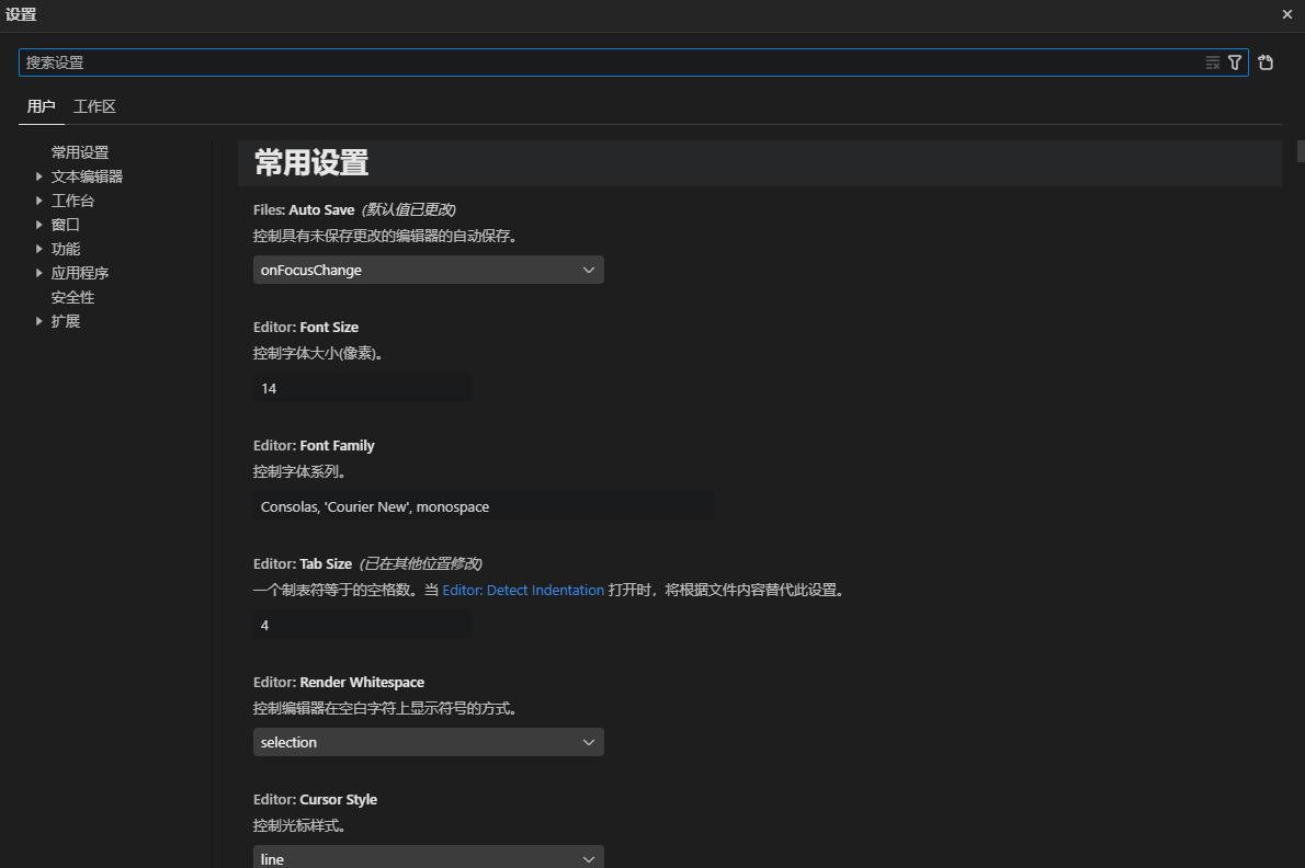

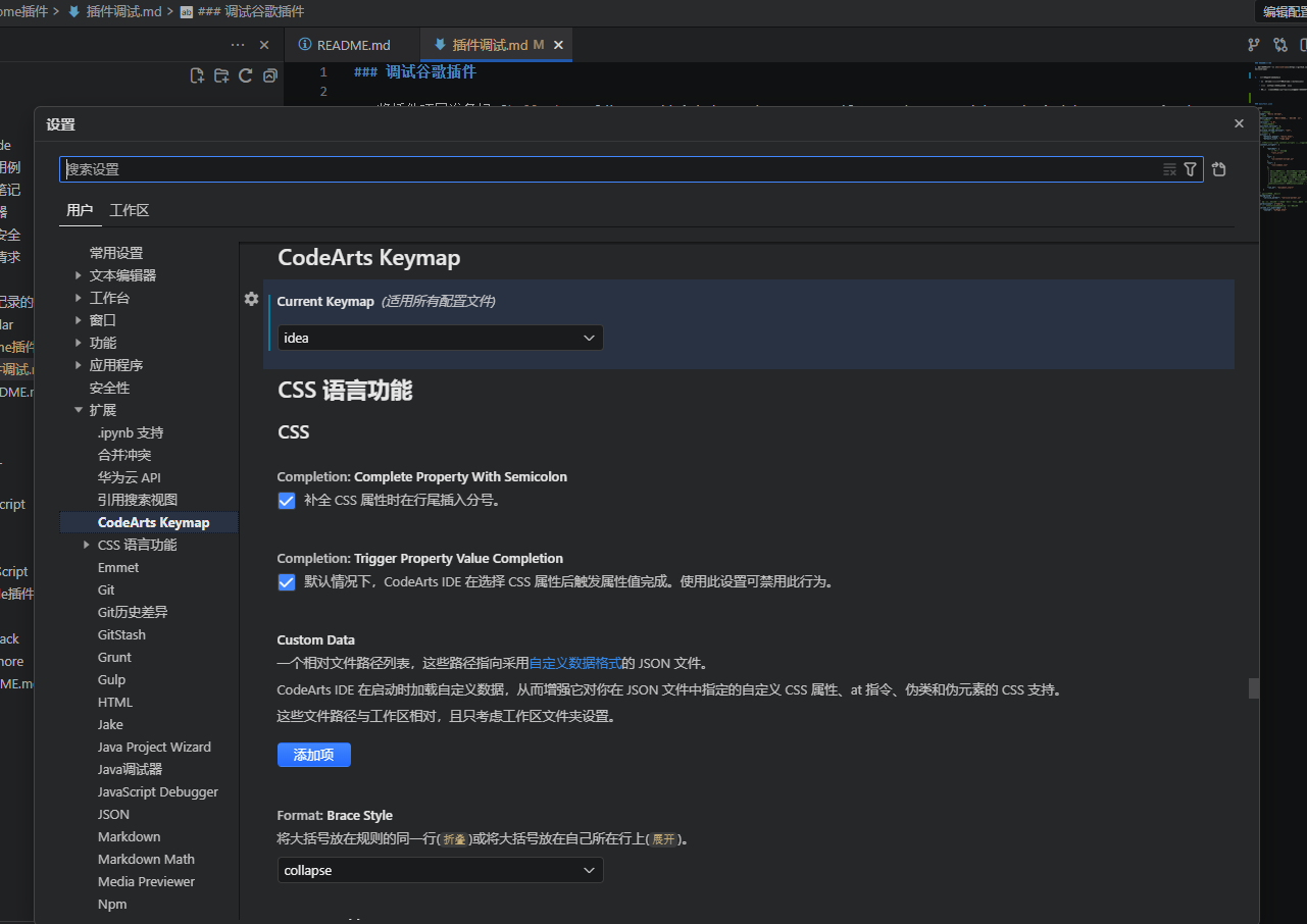

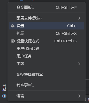

CodeArts IDE提供了“设置”编辑器,用户可以通过执行以下任何操作打开该编辑器。
  • 按“Ctrl+,”打开“设置”编辑器。
  • 在左侧导航栏中选择“管理 > 设置”。
  • 在“命令”面板(“Ctrl+Shift+P”或“双击Ctrl”)中,搜索并运行首选项: 打开设置 (ui)命令。
在“设置”编辑器中,使用搜索字段来搜索所需的设置。这将显示搜索条件匹配的设置,并过滤掉不匹配的设置。如下图所示:
图1 管理菜单

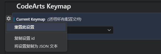

重置设置
选择一个设置,然后单击“更多操作”()按钮,或按“Shift+F9”打开上下文菜单,允许用户将设置重置为其默认值、复制设置ID、将设置复制为JSON文本和将设置应用于所有配置文件。如下图所示:
图3 重置设项

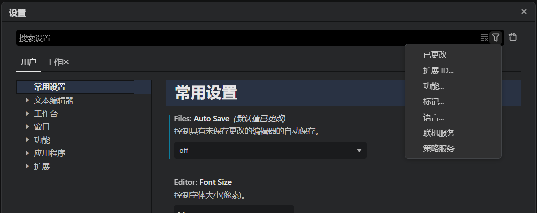

“设置”编辑器的搜索栏提供了几个筛选器,使用户更容易管理设置。使用搜索栏中的“筛选器”按钮()轻松添加筛选器。如下图所示:
图5 筛选器

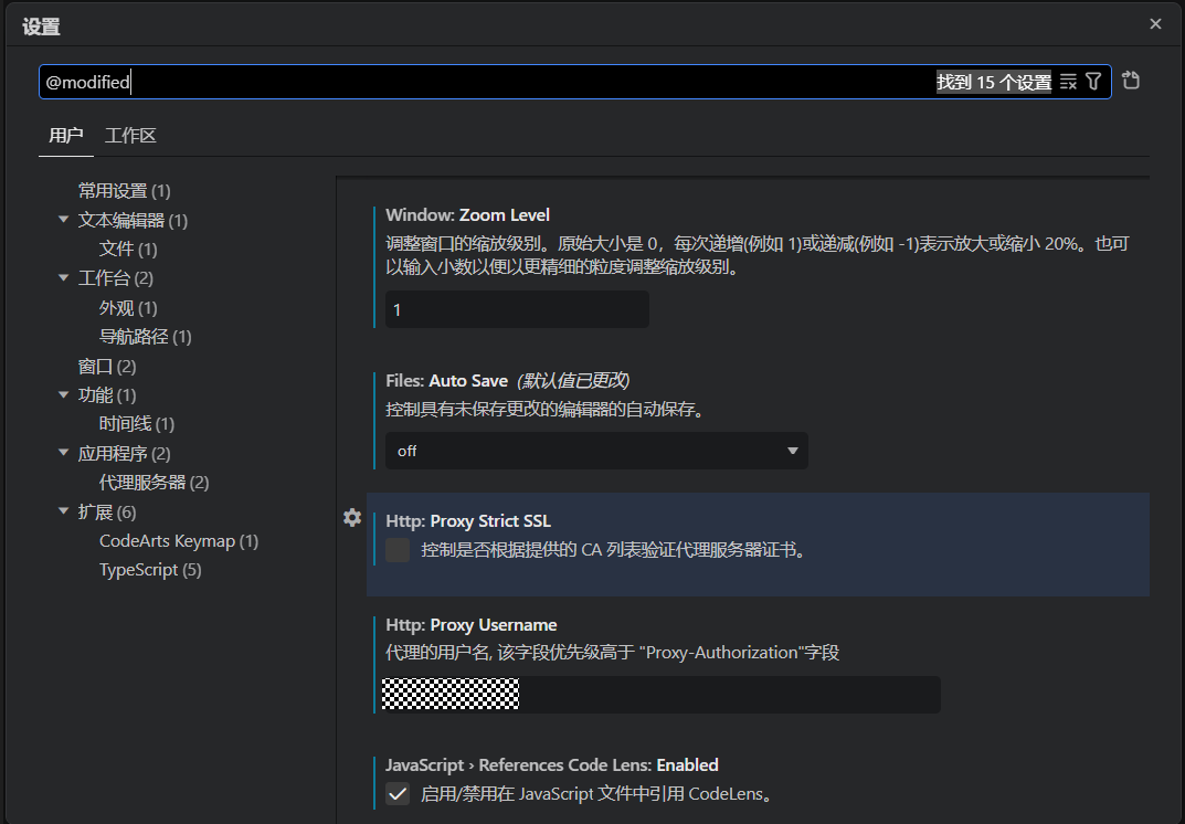

要检查用户配置的设置,请使用@modified的筛选器。如果设置的值与默认值不同,或者其值在相应的设置JSON文件中显式设置,则会显示在此筛选器下。如下图所示:
图6 已修改筛选器

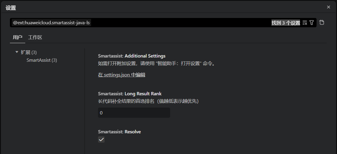

要打开SmartAssist for Java设置,请在“设置”中搜索@ext:huaweicloud.smartassist-java-ls。

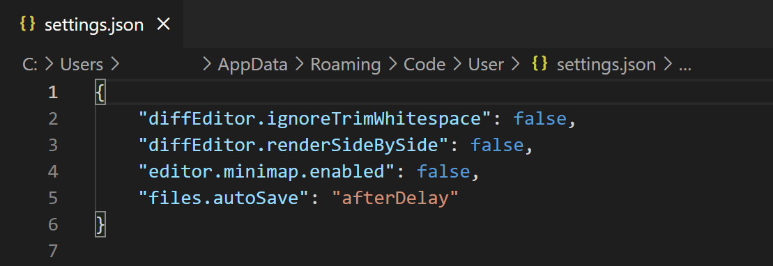

编辑settings.json文件

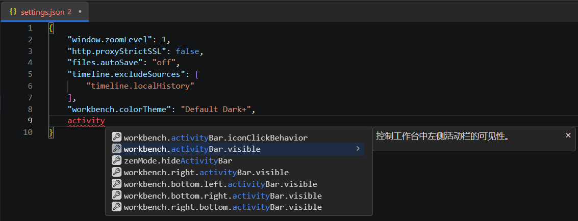

设置编辑器是允许用户查看和修改存储在settings.json文件中的设置值的UI。用户可以通过快捷键“Ctrl+Shift+P”打开“命令”面板,使用“首选项: 打开用户设置 (JSON)”命令在编辑器中打开此文件,直接查看和编辑此文件。通过指定设置ID和值,设置将写入JSON。如下图所示:
图8 设置文件
settings.json文件提供设置及其值的代码完成和描述悬停。由于设置名称或JSON格式不正确而导致的错误也会突出显示。如下图所示:
图9 设置文件格式问题

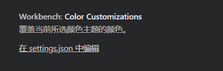

某些设置,例如“Workbench: Color Customizations”只能在settings.json中编辑。如下图所示:
