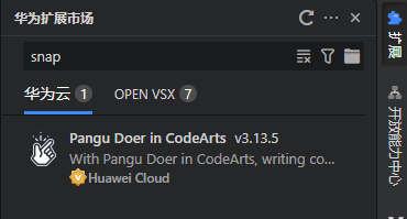

CodeArts IDE提供内置的扩展市场,通过切换标签页搜索华为云和Open VSX上的扩展。如下图所示:
图1 在华为云扩展市场查询
单击右上角的
按钮可刷新页面,单击
按钮可一键清空搜索框。

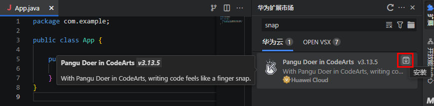

- 通过扩展市场安装
下载安装华为扩展市场的扩展时,请先登录华为云。单击
按钮可通过扩展市场进行安装。如下图所示:图2 安装扩展

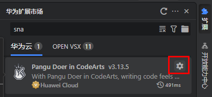

已安装列表显示了所有当前已安装的扩展,单击
按钮可以对扩展进行启用、禁用或卸载等操作。CodeArts IDE的内置扩展无法卸载。如下图所示:
图3 管理按钮

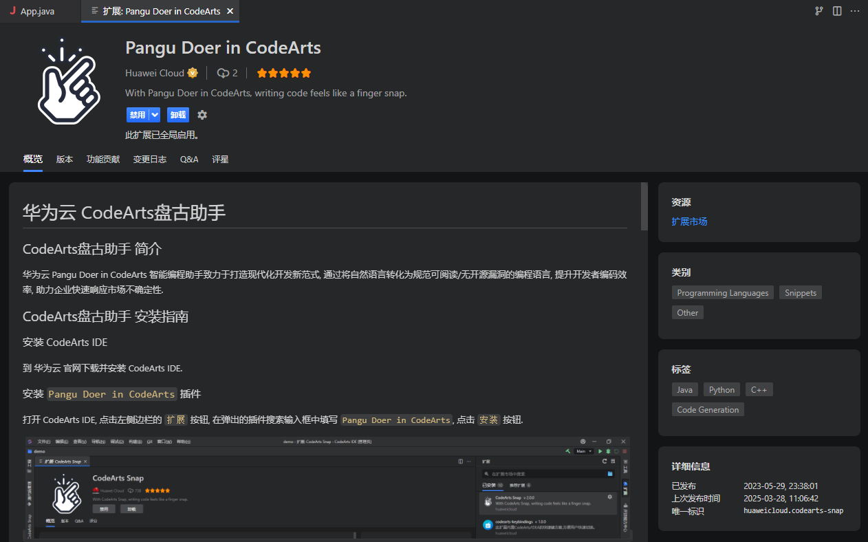

- 概览:包含扩展的介绍,相关链接,类别和标签信息。如下图所示: 图4 扩展详情概览

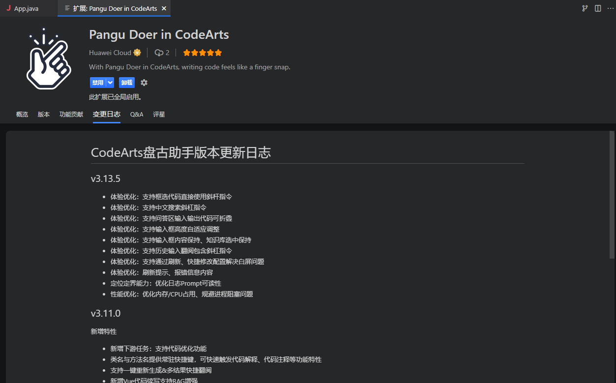

- 变更日志:展示扩展每次更新的内容。如下图所示: 图7 扩展详情变更日志

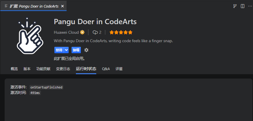

- 运行时状态:展示扩展状态、激活事件和激活时间。如下图所示: 图8 扩展详情运行时状态

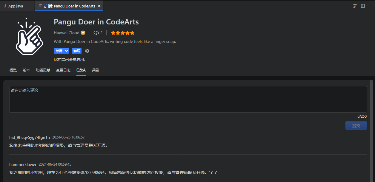

- Q&A:华为云扩展市场上此扩展的Q&A,在登录后,可以直接在 IDE 中发表评论或回复评论。OpenVSX扩展暂不支持功能。如下图所示: 图9 扩展详情Q&A

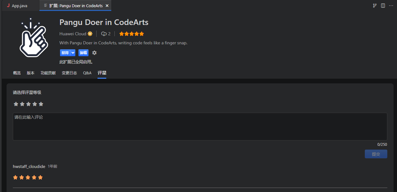

- 评星:华为扩展市场上此扩展的用户评星,在登录后,可以直接在CodeArts IDE中发表评星及评价。OpenVSX插件暂不支持发表评星功能。如下图所示: 图10 插件详情评星
