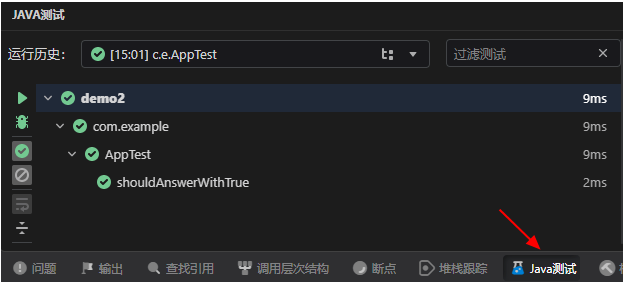

“Java测试”视图列出了项目中的所有测试用例,让用户可以运行它们并检查结果。要打开“Java测试”视图,请单击CodeArts IDE底部面板中的“Java测试”,如下图所示。
图1 打开“Java测试”视图

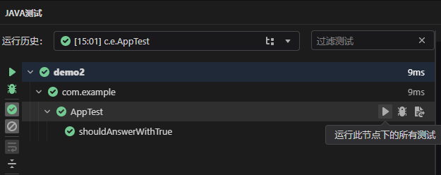

  1. 将鼠标悬停在与包含要运行的测试的包、类或方法对应的树节点上。
  2. 单击所在行右侧的“运行此节点下的所有测试”按钮()运行测试,或单击“调试此节点下的所有测试”按钮()调试测试。
    图2 “运行此节点下的所有测试按钮”位置示意图

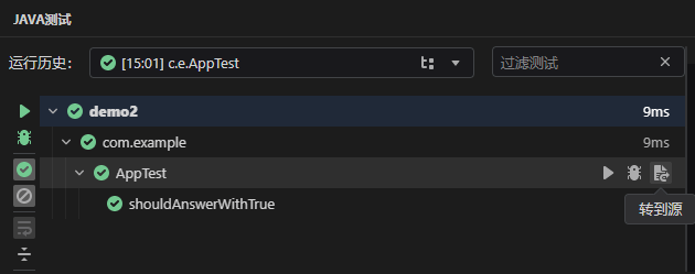

  • 使用“转到源”按钮:将鼠标悬停在你想要导航的测试类或测试方法的树节点上,并单击“转到源”按钮(),将打开相应的文件,并将光标定位到该类或方法的位置。
    图3 “转到源”按钮位置示意图
