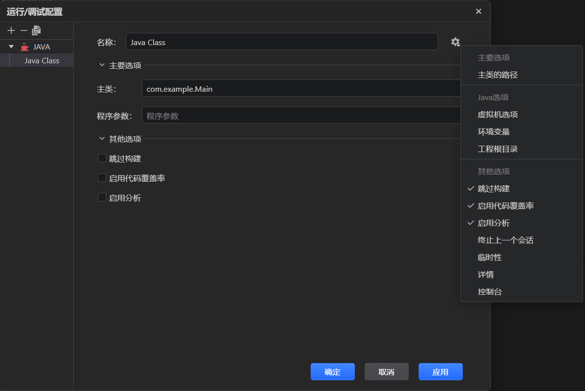

启动配置属性
图1 Java类启动配置示例
配置项
描述
主类
包含“main()”方法的类。
程序参数
传递给“main()”方法的参数。
跳过构建
跳过程序的构建过程。
启用代码覆盖率
使用代码覆盖率功能运行任务。
启用分析
启用用于Java堆内存使用情况的JMX分析。
虚拟机选项
JVM的额外选项。
环境变量
额外的环境变量。
终止上一个会话
终止具有相同名称的先前运行会话(勾选此选项),或中止启动(不勾选此选项)。
临时性
将配置标记为临时。默认情况下,CodeArts IDE根据指定的限制(默认为10)保留临时启动配置的数量,并在超过限制时自动删除最少使用的配置。如果需要,您可以通过“java.executedConfigurationsLimit”设置来调整此限制。
详情
将附加信息打印到调试控制台,如调试程序启动的命令行信息。
控制台
在 “运行和调试”面板的“控制台”子视图(internal-console)或集成终端(integrated-terminal)中显示调试输出。
