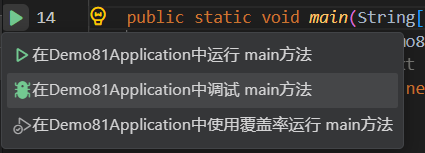

  1. 在具有“main()”方法的类的代码编辑器中,单击或右键“main()”方法左侧“运行/调试主类”按钮(),
  2. 弹出下拉列表,单击“在xxx中运行main方法”或“在xxx中调试main方法”项,启动配置属性将自动创建并运行。如下图所示:
    图1 代码编辑区区域“main()”方法处启动调试会话入口
创建的启动配置会自动保存,可以随时从CodeArts IDE右上角工具栏上的配置列表中选择它。

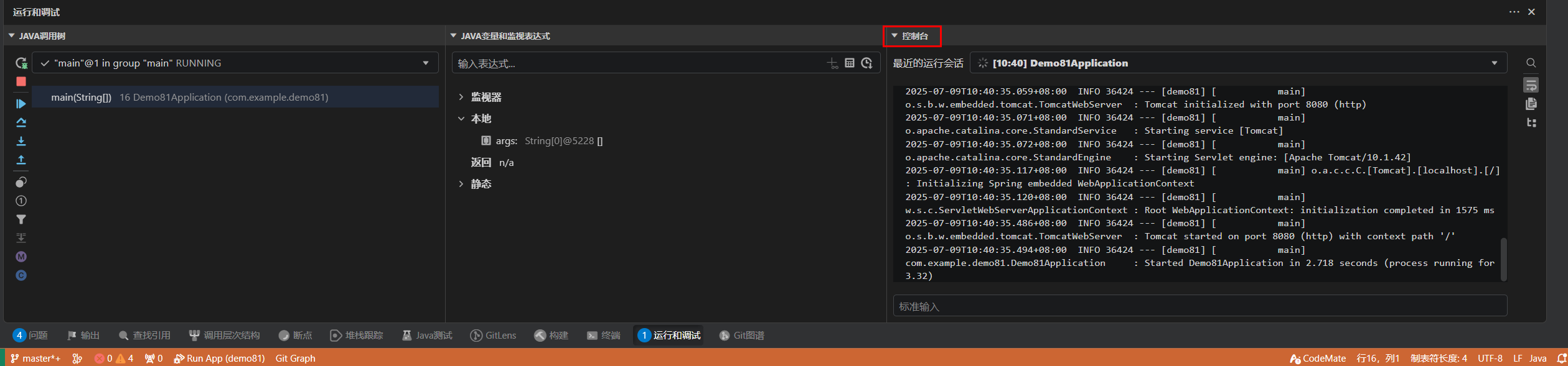

  2. 调试会话启动后,将立即显示“运行和调试”面板并在“控制台”子视图中显示调试输出。如下图所示:
    图3 启动调试后“运行和调试”面板的“控制台”子视图输出示例
