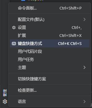

如需查看当前CodeArts IDE的快捷键方案,单击CodeArts IDE左下角的管理菜单。并选择键盘快捷键方式选项,或者通过快捷键:“Ctrl+K Ctrl+S”直接唤起键盘快捷方式编辑器。如下图所示:
图1 键盘快捷方式

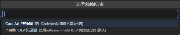

  • 单击“管理 > 切换快捷键方案”菜单,弹出弹窗选择快捷键方案。如下图所示:
    图4 选择快捷方案弹窗
