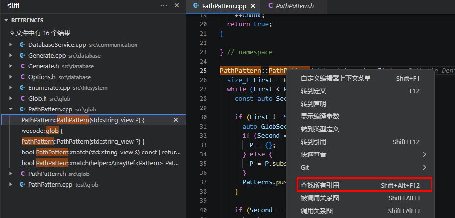

查找所有引用
当光标单击或者选择到需要查找的符号,右键“查找所有引用”或者使用快捷键“Shift+Alt+F12”会打开定义在页面左侧,如下图所示:

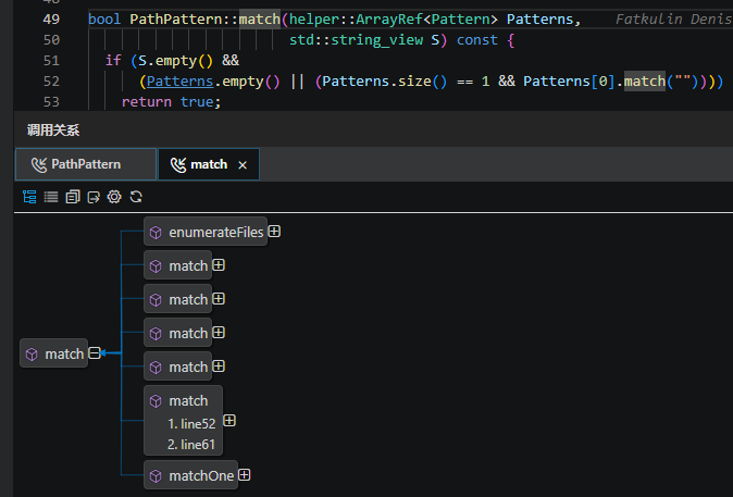

调用关系图
当光标选中需要调用关系图的函数时,右键“调用关系图”,或可以使用快捷键“Shift+Alt+J”调出。在关系图中,可以双击需要查看的函数并导航到该函数。

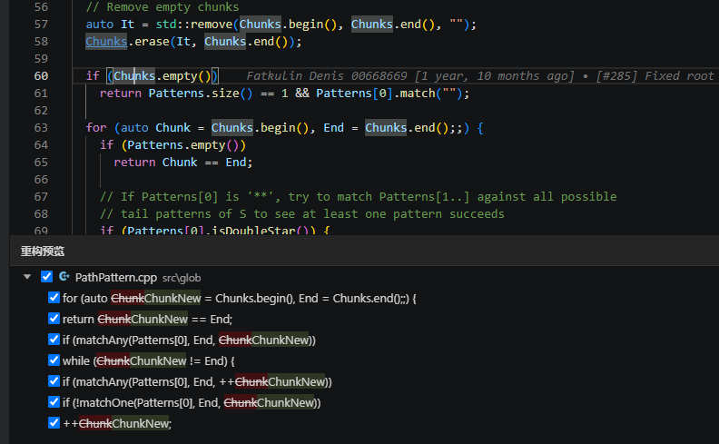

符号重命名(Rename Symbol)
光标选中某个符号,右键菜单选择重命名符号或直接按“F2”,来重命名工程中所有用到该符号的地方。

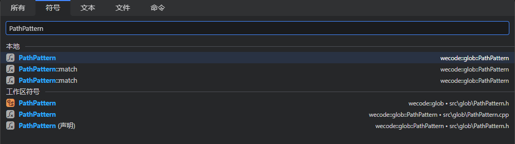

全局符号搜索(Global Symbol Search)
Ctrl+T打开搜索框,输入需要查找的符号,页面会显示出当前工程所有包含此符号的文件,单击即可跳转到对应的文件内容。或者按向上或向下选择并按Enter导航到想要的位置。

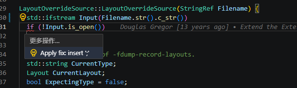

编译错误实时检查
编译错误实时检查是在代码编写过程中实时检查代码语法错误,该功能依赖compile_commands.json文件。
当出现语法错误时,会在错误处出现波浪线。将光标移动到错误代码位置,会显示黄色“灯泡”图标,表示可以使用快速修复。单击图标或按Ctrl+.会显示可用的快速修复。
