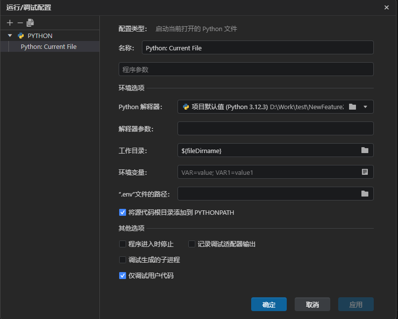

运行当前的Python文件
使用该启动配置运行当前在代码编辑器中打开的Python文件。
图1 运行当前的Python文件
若是在没有创建启动配置时快速运行Python文件,可以在资源管理器右键单击该文件或其代码编辑器中右键单击,从上下文菜单中选择“调试 Python 文件”/“运行 Python 文件”。CodeArts IDE会自动为此文件创建 Python文件启动配置。之后就可以从CodeArts IDE主工具栏选择并运行创建的启动配置。
