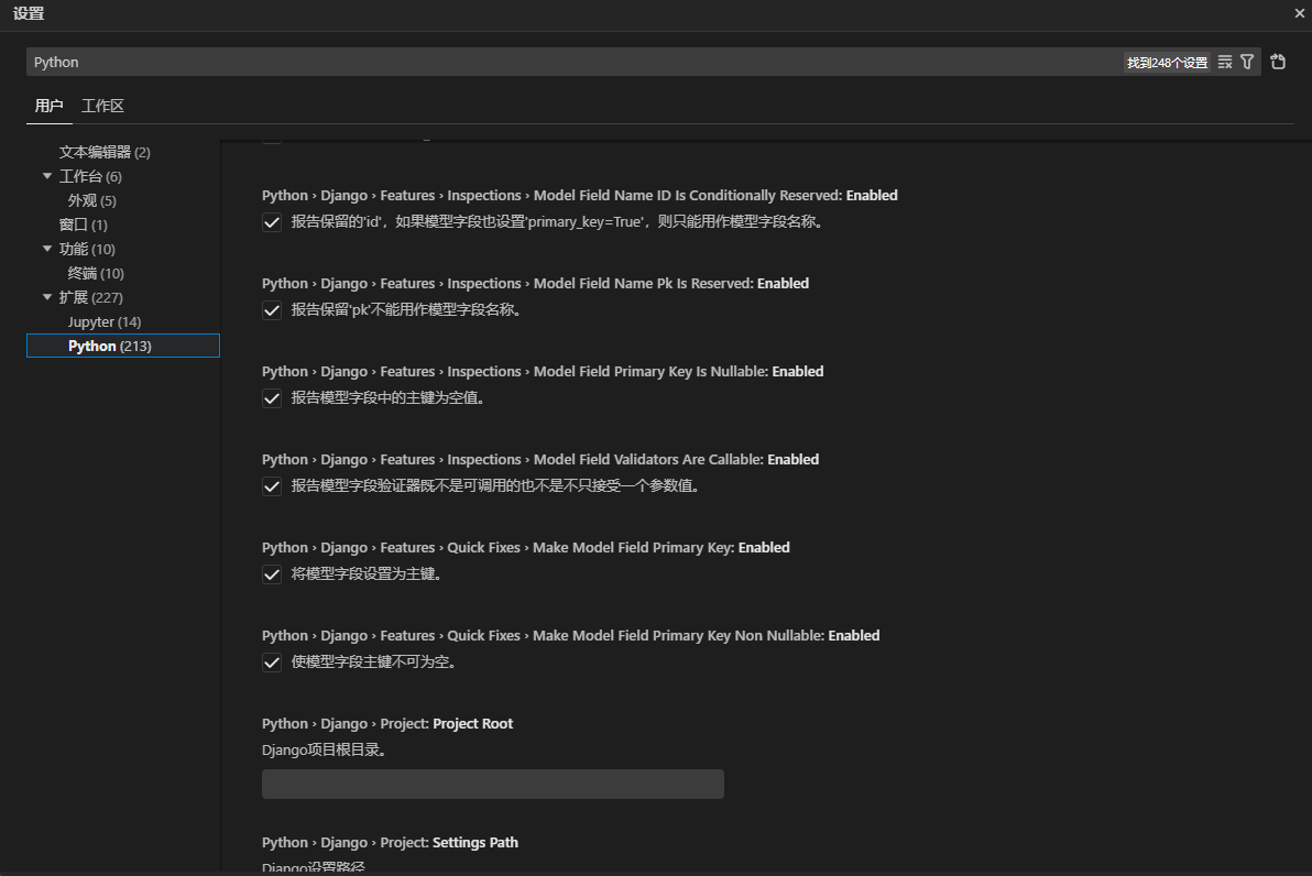

- 在CodeArts IDE设置中(“Ctrl+,”),输入python关键字,转到“扩展”>“Python”。
- 在“Features: Inspections”或“Features: Quick Fixes”设置组下找到所需的验证规则或快速修复,或者使用搜索框快速定位。图1 快速定位
要启用或禁用某个规则或快速修复,请在其名称旁边的复选框中进行选择。

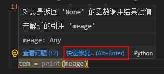

如果检测到的问题有快速修复可用,您可以即时修复它。

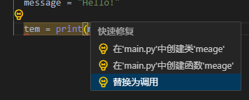

- 单击问题描述中的“快速修复”链接。或将光标定位在高亮显示的位置,然后按Alt+Enter键。 图2 快速修复
- 在弹出菜单中,选择所需的快速修复类型。 图3 选择快速修复的类型

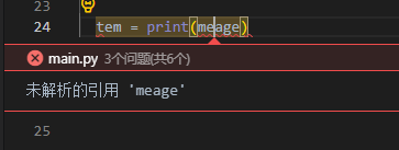

- 要在快速查看器中打开问题说明,请单击“查看问题”链接。或将光标定位在高亮显示的位置,然后按F2。 图4 查看问题详情
- 在快速查看器中,单击“转到下一个问题”(
)和“转到上一个问题”(
),或按“Alt+F8” / “F2”(IDEA键盘映射) / “Shift+Alt+F8” / “Shift+F2”(IDEA键盘映射)在当前文件中的错误之间跳转。
