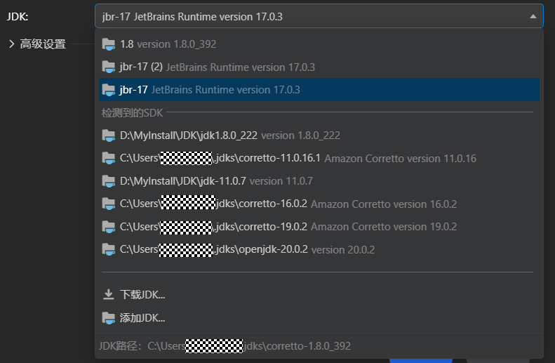

    • “JDK”:CodeArts IDE会自动检测系统上安装的JDK,并在JDK列表中显示它们。
    • 若未安装JDK,CodeArts IDE会在下拉框提示您“下载JDK...”。若已下载JDK,但是未配置JDK安装路径,也可以单击“添加JDK...”来添加本地已下载的JDK。如下图所示:
      图2 JDK列表
      C:\Users\用户名\.jdks文件夹下的JDK可以被CodeArts IDE自动检测到。若您想下载多个版本的JDK,优先考虑将下载的JDK解压到此路径下,路径中的用户名需要替换成系统的用户名。

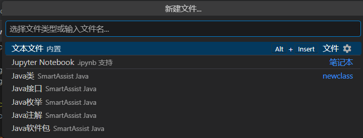

  1. 单击“文件 > 新建 > 文件...”或按下“Ctrl+Alt+Win+N”快捷键,打开的“新建文件...”弹出窗口中,根据需要选择创建对应的文件类型。如下图所示:
    图4 新建文件

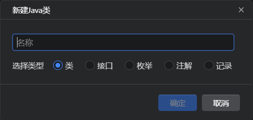

  2. 以新建Java类为例,在打开的“新建Java类”对话框中输入文件名。如图 新建Java类所示:
    • 类名可以包含字母、数字、下划线(_)和美元符号($),但不能以数字开头。
    • 类名不能是Java的关键字或保留字。例如,class、int、public等。
      图5 新建Java类
  3. 单击“确定”。CodeArts IDE会在指定的目录中创建文件,并根据所选的文件模板填充它的内容。

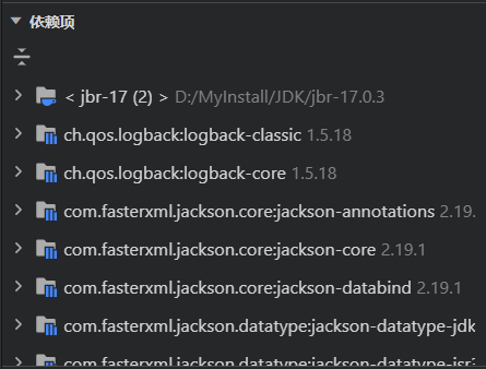

如果项目在pom.xml(Maven项目)或build.gradle(Gradle项目)中声明了依赖项,CodeArts IDE会在“资源管理器”视图中的“依赖项”视图显示它们。配置的JDK的内容也会显示在“依赖项”子视图中。如下图所示:
图6 新建工程页面新建普通工程依赖项示例
用户可以浏览依赖项列表,并以只读模式在代码编辑器中打开文件。对于Maven项目,若需要进一步分析依赖项之间的关系,可以参考分析Maven依赖关系章节。
  • 如果“依赖项”子视图除了“JDK”依赖项外,pom.xml(Maven项目)或build.gradle(Gradle项目)文件中配置的依赖项也能正常显示,则说明项目解析正常。
  • 如果“依赖项”被隐藏了,可以在“资源管理器”中单击“视图和更多操作”按钮,并在弹出菜单中启用“依赖项”来显示它。
