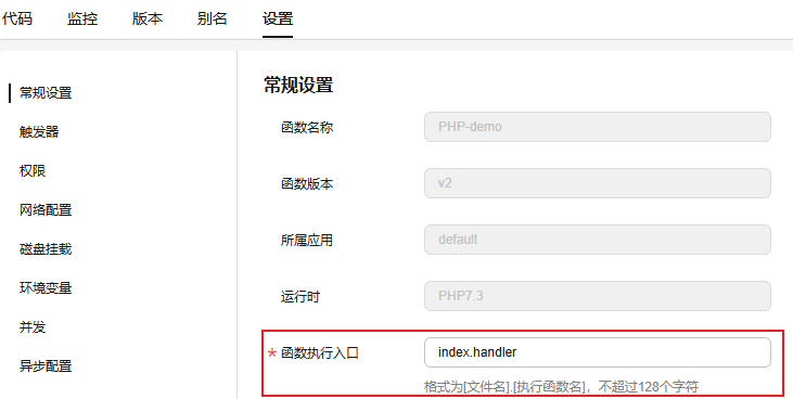

    修改函数执行入口:
    在FunctionGraph控制台左侧导航栏选择“函数 > 函数列表”,单击需要设置的“函数名称”进入函数详情页,选择“设置 > 常规设置”,配置“函数执行入口”参数,如图3所示。
    图3 函数执行入口

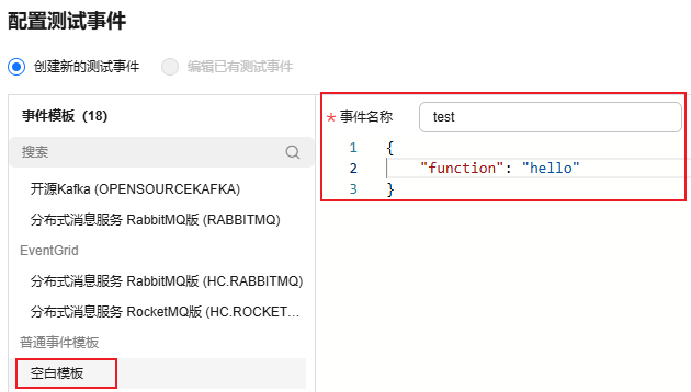

  4. 测试函数
    1. 创建测试事件。
      在函数详情页,单击“配置测试事件”,弹出“配置测试事件”页,输入测试信息如图4所示,单击“创建”。
      图4 配置测试事件
    2. 在函数详情页,选择已配置测试事件,单击“测试”。
