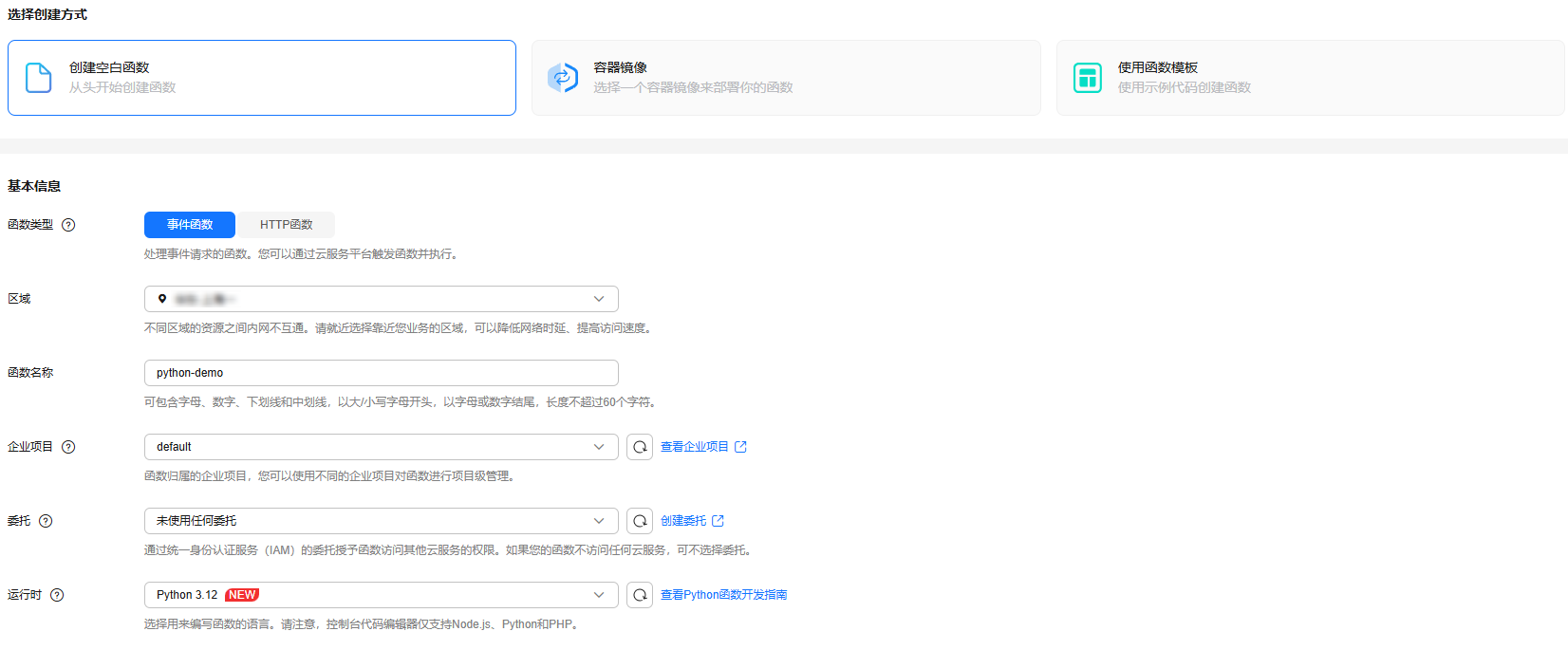

  1. 登录函数工作流控制台,右上角单击“创建函数”。
  2. 如图2所示,创建一个空白的Python事件函数,单击“立即创建”进入函数详情页。

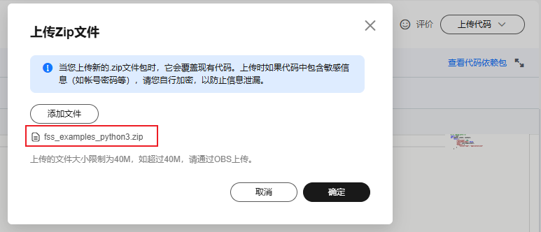

  3. 如图3所示,在“代码”页签上传步骤一:创建Python函数工程打包的Zip文件。
    上传的代码将在函数工作流控制台自动部署,如修改代码,请再次单击“部署代码”。
    图3 上传Zip文件

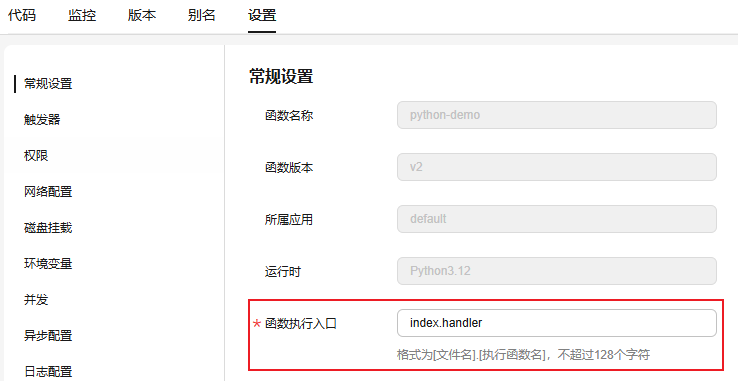

    修改函数执行入口:
    在FunctionGraph控制台左侧导航栏选择“函数 > 函数列表”,单击需要设置的“函数名称”进入函数详情页,选择“设置 > 常规设置”,配置“函数执行入口”参数,如图4所示。
    图4 函数执行入口
    • 函数执行入口中的index:与步骤一:创建Python函数工程中定义FunctionGraph函数的文件名保持一致,通过该名称找到FunctionGraph函数所在文件。
    • 函数执行入口中的handler:为函数代码中的执行函数名,通过该名称找到函数的执行入口。
    函数执行过程为:上传fss_examples_python3.zip保存在OBS中,触发函数后,解压缩zip文件,通过index匹配到FunctionGraph函数所在文件,通过handler匹配到index.py文件中定义的FunctionGraph函数,找到执行入口,执行函数。

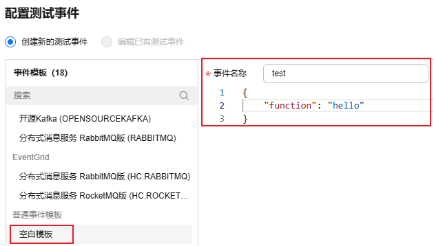

  1. 在“代码”页签下,单击“测试”,弹出“配置测试事件”弹窗,选择“空白模板”,如图5所示配置测试事件“test”,单击“创建”。
    图5 配置测试事件
  2. 选择已配置的测试事件“test”,单击“测试”。

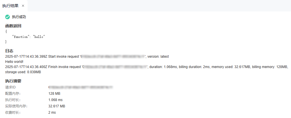

  3. 如图6所示,右侧出现“执行结果”窗口,可测试函数是否执行成功。
    图6 测试结果
函数执行结果
执行结果由3部分组成:函数返回、执行摘要和日志。
表1 执行结果说明
参数项
执行成功
执行失败
函数返回
返回函数中定义的返回信息。
返回包含错误信息、错误类型和堆栈异常报错信息的JSON文件。格式如下:
    "errorMessage": "",
    "errorType": "",
    "stackTrace": []
errorMessage:Runtime返回的错误信息
errorType:错误类型
stackTrace:Runtime返回的堆栈异常报错信息
执行摘要
显示请求ID、配置内存、执行时长、实际使用内存和收费时长。
日志
打印函数日志,最多显示4KB的日志。
打印报错信息,最多显示4KB的日志。
