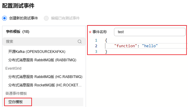

    1. 创建测试事件
      在函数详情页,单击“配置测试事件”,弹出“配置测试事件”页,输入测试信息如图1所示,单击“创建”。
      图1 配置测试事件
    2. 在函数详情页,选择已配置测试事件,单击“测试”,参考函数执行结果查看函数执行结果。

  5. 测试函数
    1. 创建测试事件。
      在函数详情页,单击“配置测试事件”,弹出“配置测试事件”页,输入测试信息如图2所示,单击“创建”。
      图2 配置测试事件
