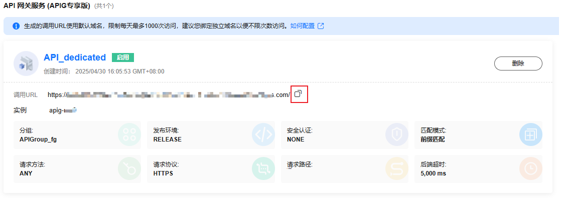

创建APIG触发器
新建一个APIG触发器,选择一个合适的分组和发布环境后,直接确认即可(测试阶段可以不用安全认证,即为None)。
图1 复制URL

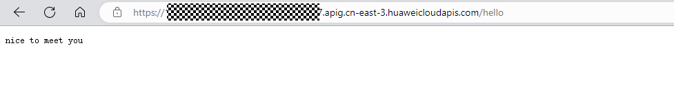

调用测试
将创建APIG触发器中生成的“调用URL”+“代码中注册的Path”+“/hello”复制到浏览器地址栏,可以看到页面返回结果如下:
图2 返回结果
