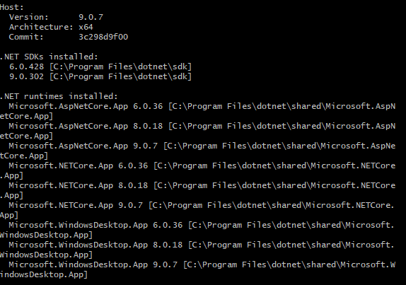

查看dotnet版本信息
输入以下命令查看已安装的.NET版本信息。
dotnet --info

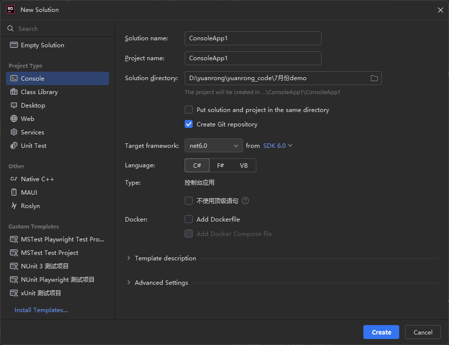

  1. 打开IDE,如图2所示创建C#编译工程,框架选择“net6.0”。

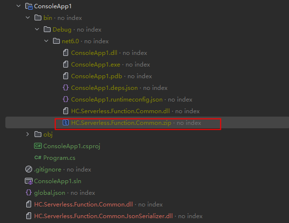

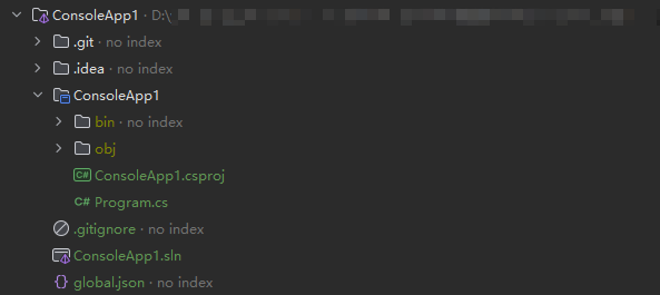

  2. 工程新建完成后,目录结构如所示。
    图3 工程目录结构

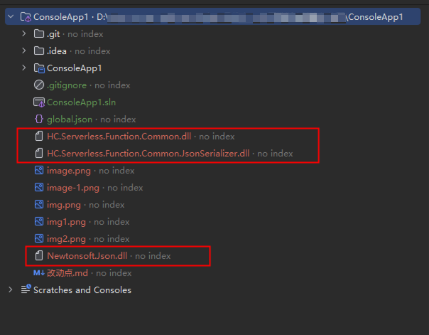

  3. 下载FunctionGraph函数的dll文件,如图4所示将dll文件解压到该目录。
    图4 dll文件解压到目录

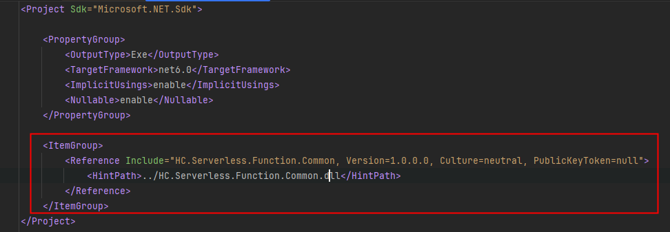

  4. 编辑项目中的“ConsoleApp1.csproj”文件,使该项目能够引用下载的dll文件,文件内容新增如下:
    <ItemGroup>
        <Reference Include="HC.Serverless.Function.Common, Version=1.0.0.0, Culture=neutral, PublicKeyToken=null">
            <HintPath>../HC.Serverless.Function.Common.dll</HintPath>
        </Reference>
    </ItemGroup>
    编辑完成后cspoj文件内容如图5所示。
    图5 csproj文件

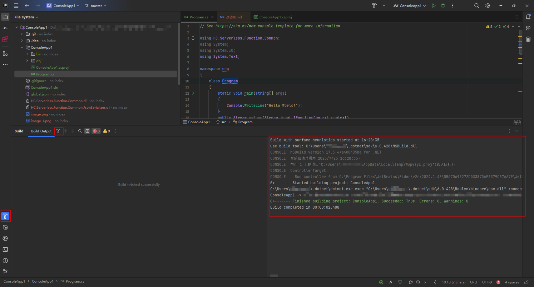

  6. 如图6所示,使用IDE的“编译”按钮编译C#工程。
    图6 编译C#按钮

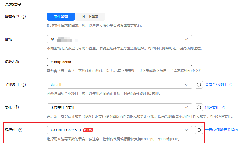

  1. 登录函数工作流控制台,右上角单击“创建函数”。
  2. 如图8所示,创建一个空白的C#事件函数,单击“立即创建”进入函数详情页。

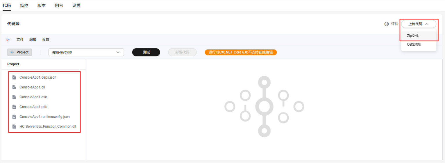

  3. 上传7打包的zip文件,如图9所示,代码包上传后将在FunctionGraph控制台自动部署。
    图9 上传代码

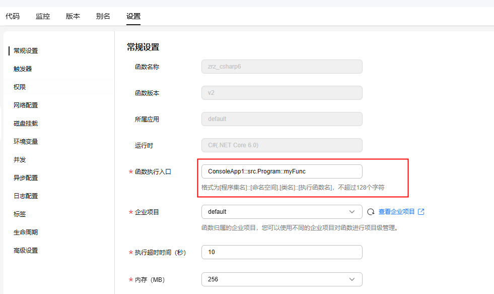

  4. 如图10所示,选择“设置 > 常规设置”,将函数执行入口配置为"ConsoleApp1::src.Program::myFunc",单击“保存”。
    样例工程包中的C#工程编译后生成的文件为ConsoleApp1.dll,因此函数执行入口中的程序集名为ConsoleApp1。
    图10 配置函数执行入口

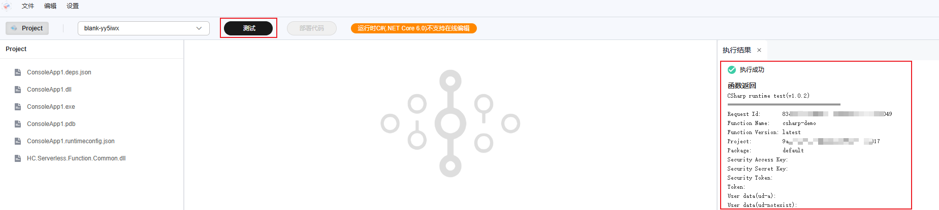

  6. 如图11所示,选择已创建的空白测试事件,单击“测试”,查看函数执行结果。
    图11 测试函数
