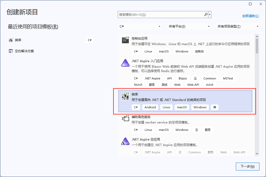

  1. 在Visual Studio中选择“创建新项目”,如图1所示选择“类库”,单击“下一步”,选择框架为“.NET 6.0”创建项目。
    图1 新建项目

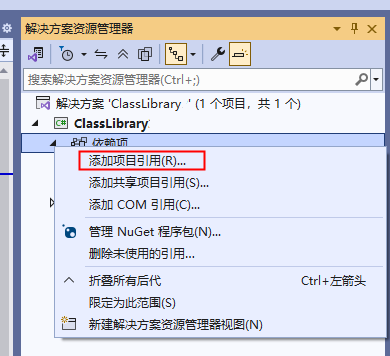

  2. 如图2所示,选择解决方案资源管理器中“ClassLibrary”工程,单击鼠标右键,单击“添加项目引用”。
    图2 添加引用

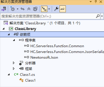

  3. 选择“浏览”,单击“浏览(B) ”,选择下载的dll文件中的三个库进行引用,单击“确定”。
    dll文件中一共有三个库:HC.Serverless.Function.Common.dll、HC.Serverless.Function.Common.JsonSerializer.dll、Newtonsoft.Json.dll。
  4. 引用成功后界面如图3所示。
    图3 完成引用

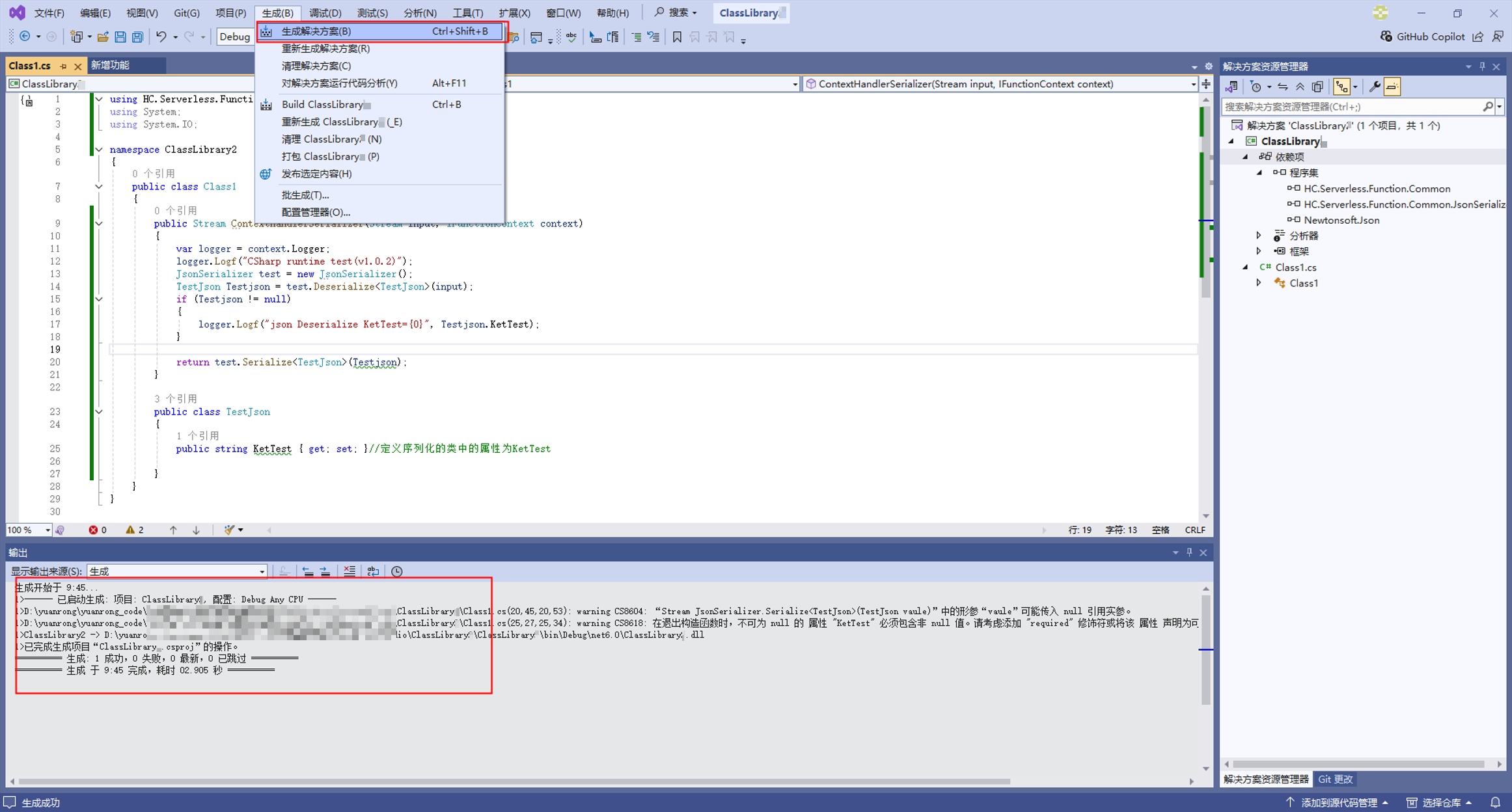

  1. 如图4所示,单击菜单栏的“生成 > 生成解决方案”,拷贝输出框中生成的dll文件的路径。
    图4 生成文件

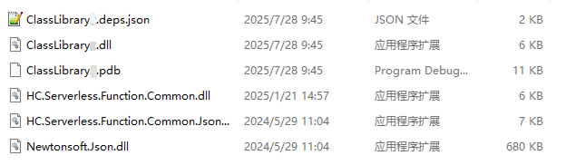

  2. 如图5所示,在本地该路径的文件夹中查看生成的文件。
    图5 文件
  3. 在该文件夹中新建“ClassLibrary.runtimeconfig.json”文件并填入以下内容。完成后文件中共有7个文件。

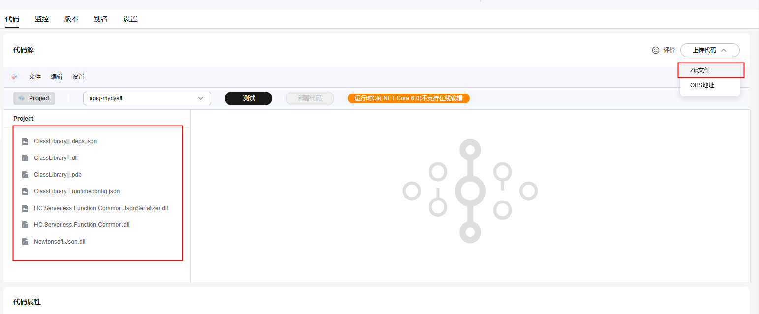

  1. 在华为云FunctionGraph控制台新建一个C#(.NET Core 6.0)空白事件函数,如图6所示上传4打包完成的zip代码包。
    图6 上传代码包

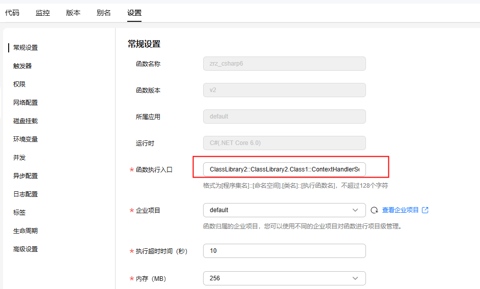

  2. 如图7所示选择“设置 > 常规设置”,将函数执行入口配置为"ClassLibrary2::ClassLibrary2.Class1::ContextHandlerSerializer",单击“保存”。
    图7 配置函数执行入口

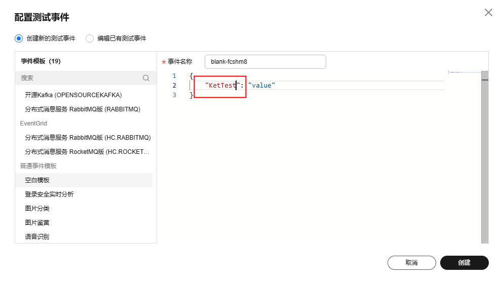

  3. 回到“代码”页签,单击“测试”配置测试事件。如图8所示,将key修改为“KetTest”即可识别出对应的value。
    图8 配置测试事件
    KetTest:定义序列化的类中的属性为KetTest.

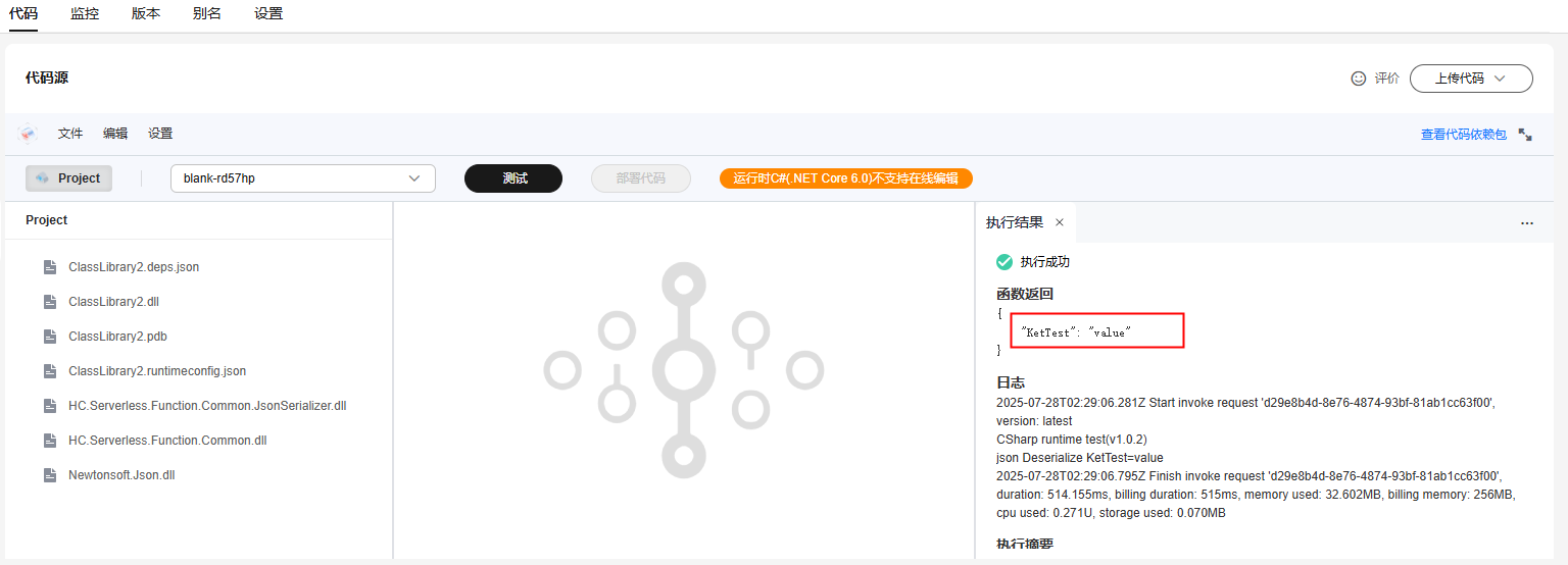

  4. 单击“测试”,查看测试执行结果。
    图9 查看执行结果
