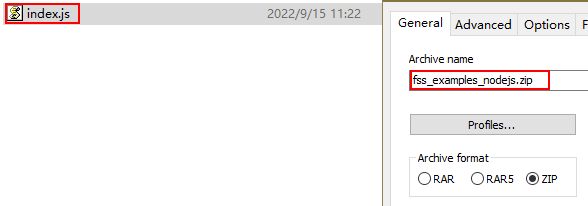

  2. 打包函数工程。以使用异步形式入口为例。
    函数工程创建以后,会得到以下目录,选中工程所有文件,打包成Zip文件并命名为“fss_examples_nodejs.zip”。打包时请确保解压后,入口函数所在的文件位于根目录。
    您也可以直接下载打包好的Node.js函数样例工程包使用。

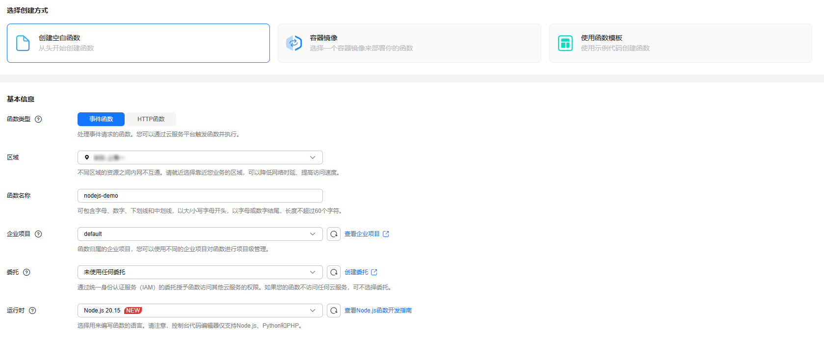

  1. 登录函数工作流控制台,右上角单击“创建函数”。
  2. 如图2所示,创建一个空白的Node.js事件函数,单击“立即创建”进入函数详情页。

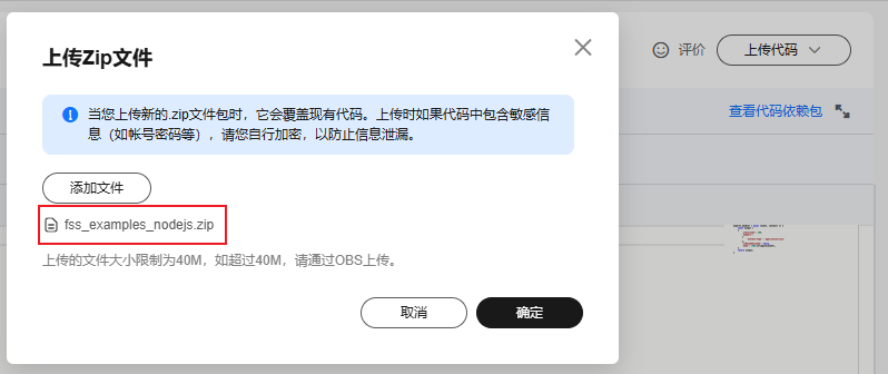

  3. 如图3所示,单击“上传代码 > Zip文件”,上传步骤一:创建Node.js函数工程打包的fss_examples_nodejs.zip文件。
    上传的代码将在函数工作流控制台自动部署,如修改代码,请再次单击“部署代码”。

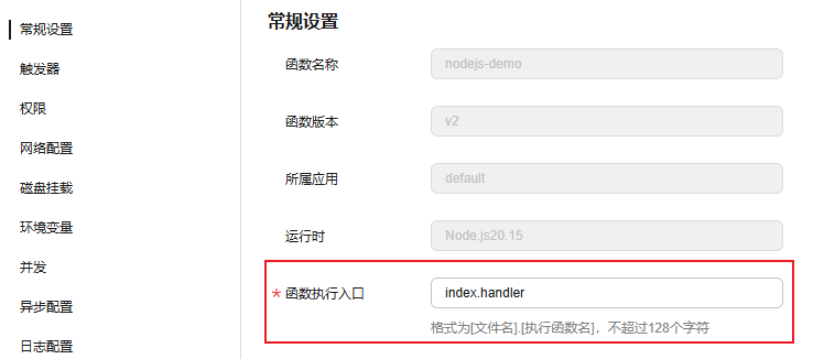

修改函数执行入口:
在FunctionGraph控制台左侧导航栏选择“函数 > 函数列表”,单击需要设置的“函数名称”进入函数详情页,选择“设置 > 常规设置”,配置“函数执行入口”参数,如图4所示。
图4 函数执行入口参数

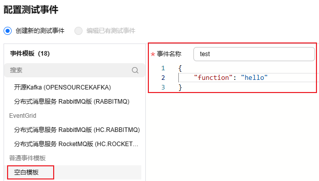

  1. 在“代码”页签下,单击“测试”,弹出“配置测试事件”弹窗,如图5所示配置测试事件“test”,单击“创建”。
    图5 配置测试事件
  2. 选择已配置的测试事件“test”,单击“测试”。

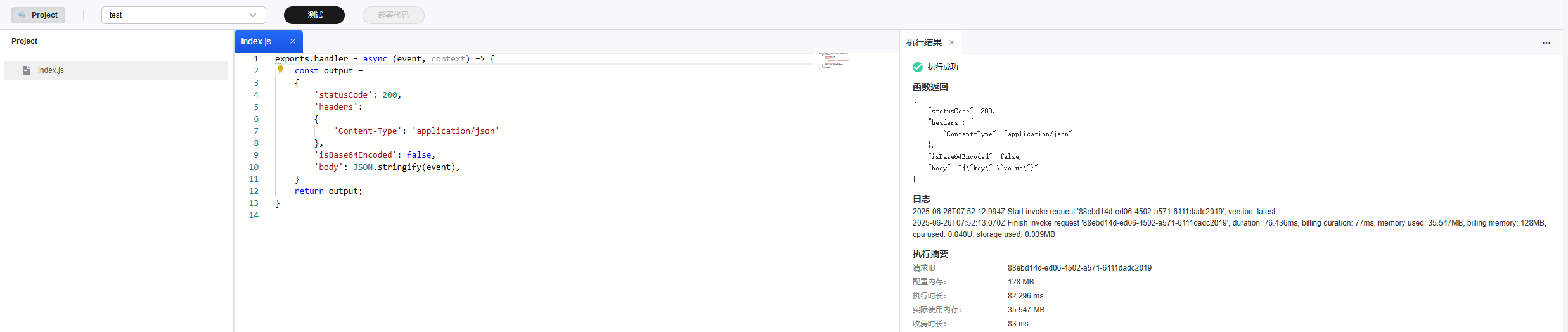

  3. 如图6所示,右侧出现“执行结果”窗口,可测试函数是否执行成功。
    图6 测试结果
函数执行结果说明
函数执行结果由3部分组成:函数返回、执行摘要和日志。
表1 执行结果说明
参数项
执行成功
执行失败
函数返回
返回函数中定义的返回信息。
返回包含错误信息和错误类型的JSON文件。格式如下:
    "errorMessage": "",
    "errorType":"",
errorMessage:Runtime返回的错误信息
errorType:错误类型
执行摘要
显示请求ID、配置内存、执行时长、实际使用内存和收费时长。
日志
打印函数日志,最多显示4KB的日志。
打印报错信息,最多显示4KB的日志。
