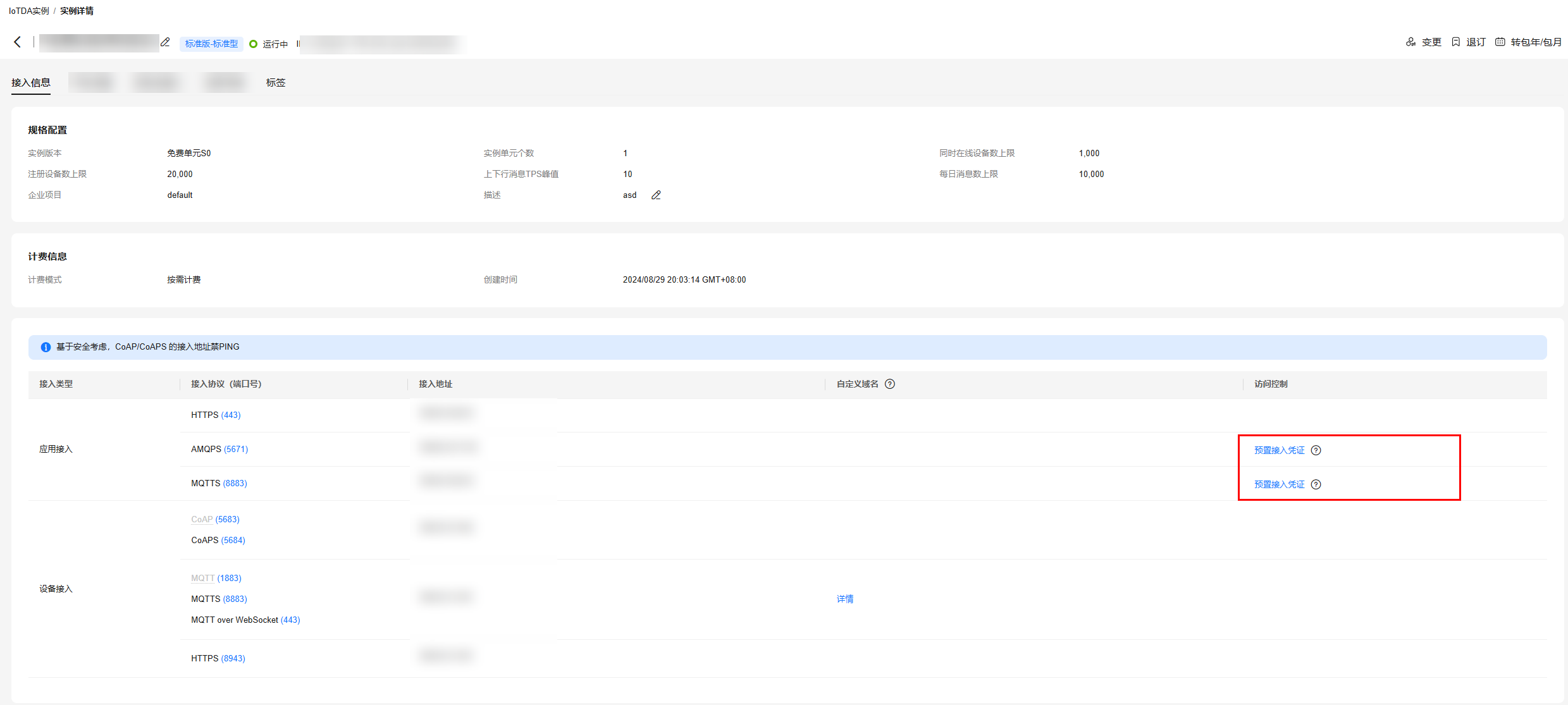

    AMQP服务端接入地址,请前往管理控制台-实例-总览页面-实例基本信息-接入信息-AMQPS接入地址处获取。
    图1 总览-获取接入信息
