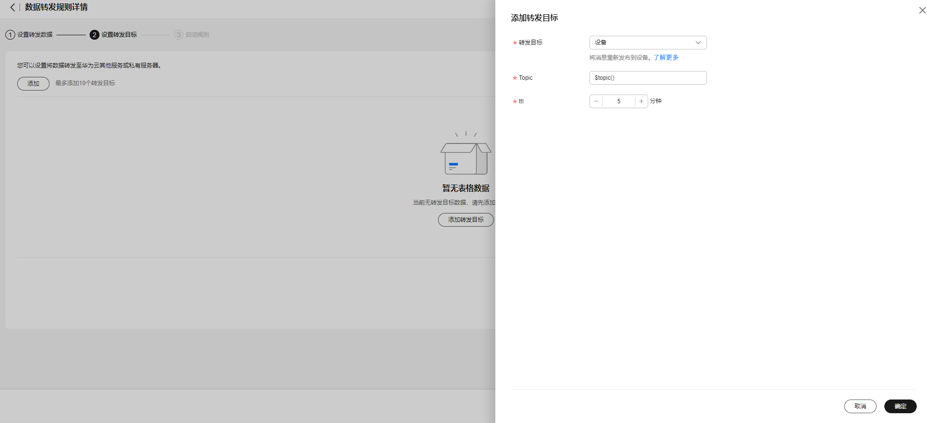

    • 设置转发到的目标。请将转发目标设置为“设备”,Topic填写“$topic()”(表示转发的Topic不变,按原本Topic下发),单击“确定”。
      图10 新建转发目标-转发至设备
