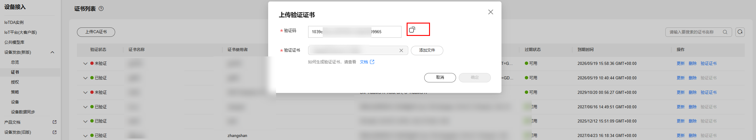

  3. 在上传验证证书页面,单击“生成验证码”,单击“复制图标”复制此CA证书的随机验证码。
    图6 复制验证码
    CA证书验证码有效期为一天,请及时使用验证码生成验证证书并完成验证。
    验证码的生成为替换机制,即对于一个CA证书,即使此前的验证码未过期,也将被新生成的验证码替换。

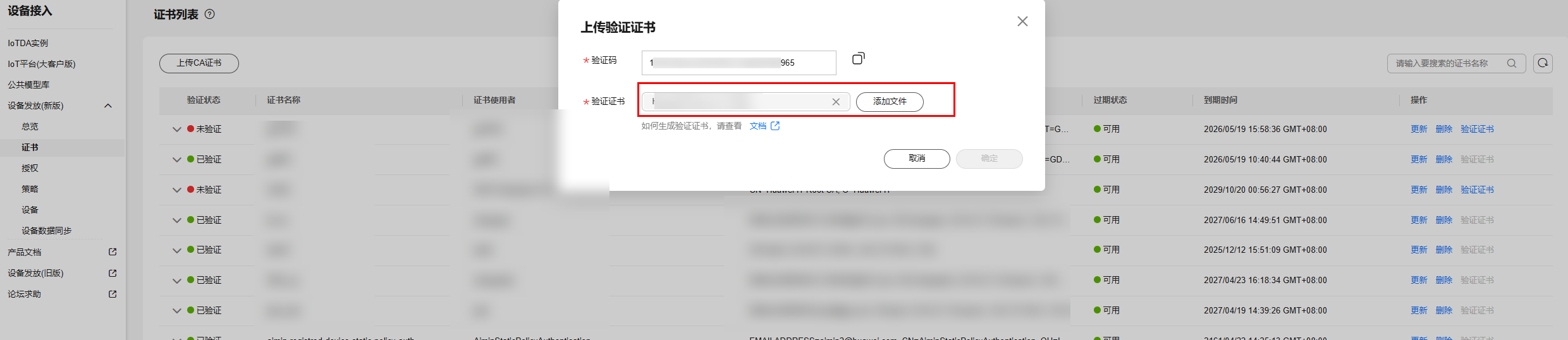

  7. 上传验证证书进行验证。
    图7 上传验证证书
