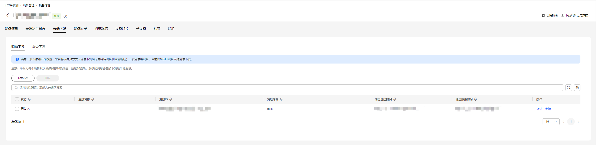

  3. 在“云端下发>消息下发”标签页,单击“下发消息”,在弹出的窗口中填写对应消息内容。
    图5 下发消息-MQTT
  4. 可以在平台看到下发状态为已发送。
    图6 下发消息-查询结果
