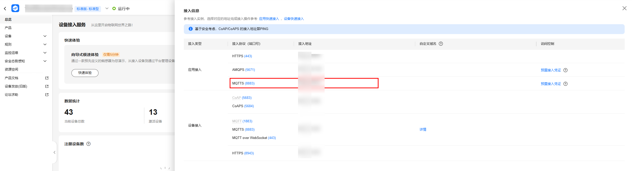

  • MQTT接入域名
    每个账号会自动生成,请前往管理控制台-接入信息页面获取。
    图1 接入信息-应用侧MQTT接入地址
