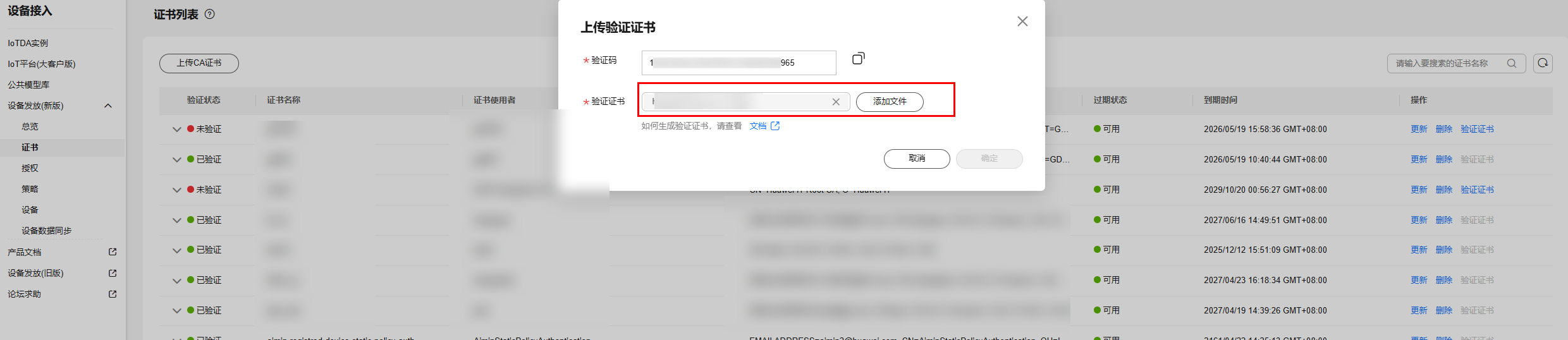

    5. 上传验证证书进行验证。
      图4 上传验证证书
