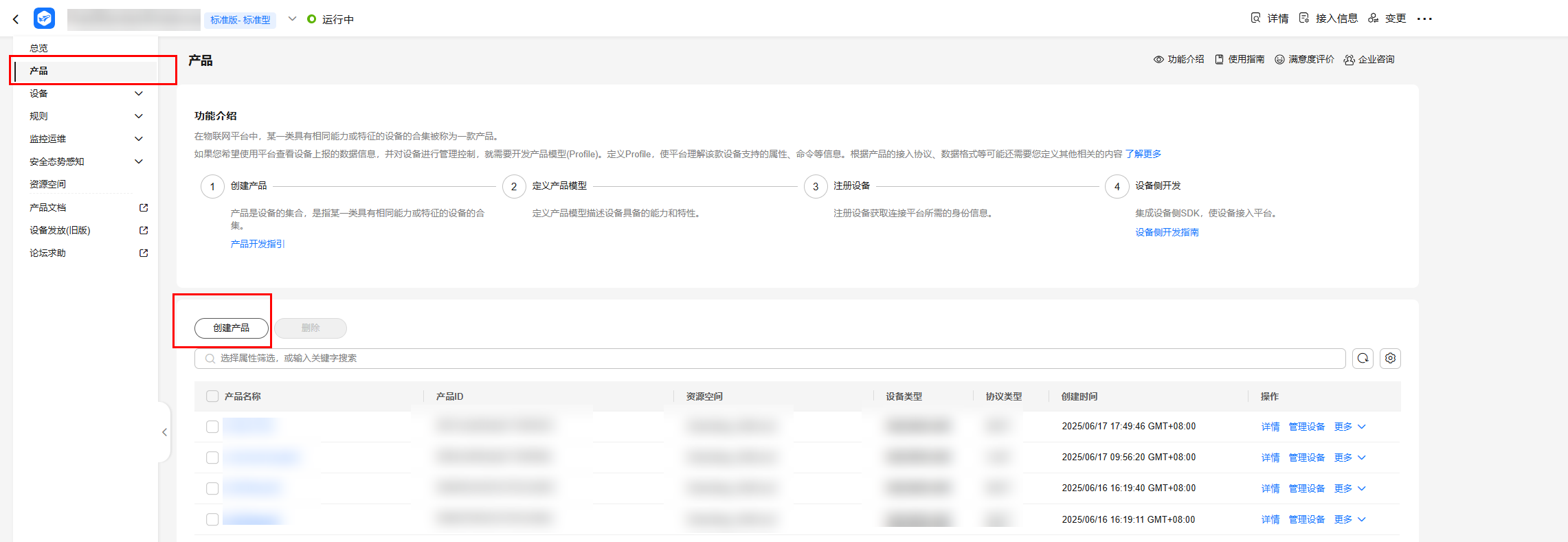

  1. 访问设备接入服务,单击“管理控制台”进入设备接入控制台。选择您的实例,单击实例卡片进入。
  2. 选择左侧导航栏的“产品”,单击左侧“创建产品”。
    图1 产品-创建产品
