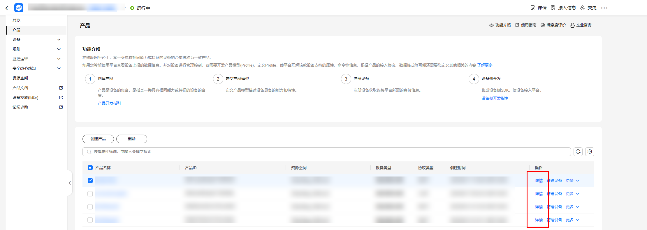

    2. 创建模型,右侧选择“产品”,找到“SmartLight”,然后单击“详情”。
      图3 产品-查看SmartLight详情
