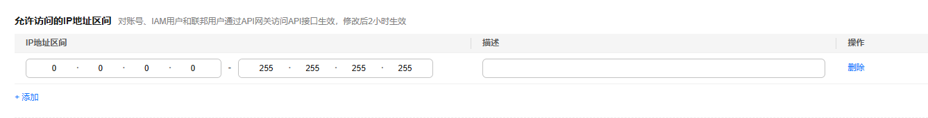

  1. 进入安全设置页面。
  2. 单击“访问控制 > API访问”。
  3. 在页面中找到“允许访问的IP地址区间”,单击“添加”,根据使用需要输入IP地址区间。
    图3 配置允许访问的IP地址区间

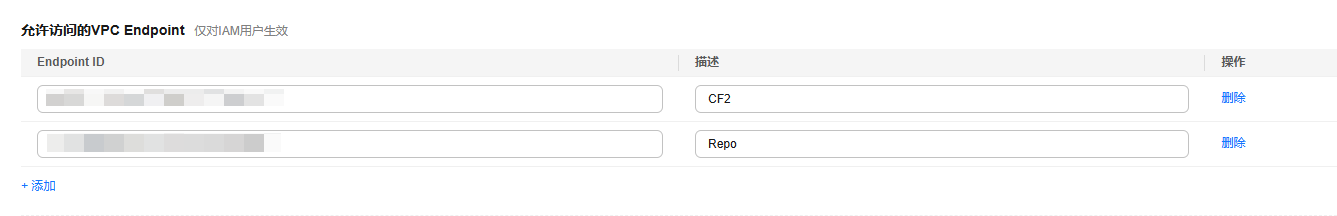

  4. 在页面中找到“允许访问的VPC Endpoint”,单击“添加”,配置Endpoint信息。
    图4 配置允许访问的VPC Endpoint
    表2 允许访问的VPC Endpoint
    参数
    说明
    Endpoint ID
    不能包含大写字母、“@”、“#”、“%”“&”“<>”、“\”、“$”、“^”、“*”,长度为36位。
    必须开放Repo和CF2的Endpoint ID。
    该参数的获取方式为:在“内网接入终端节点”列表查找“终端节点服务名称”值为“Repo”、“CF2”的记录,获取对应“ID”值。
    图5 获取Endpoint ID
    描述
    不能包含“@”、“#”、“$”、“%”、“^”、“&”、“*”、“<>”、“\”,长度不超过256个字符。
    该参数为可选参数,当需要对Endpoint ID进行更多说明时配置。
  5. 完成以上配置后,单击“应用”。
    配置成功后,页面中将显示上述步骤中配置的值。
