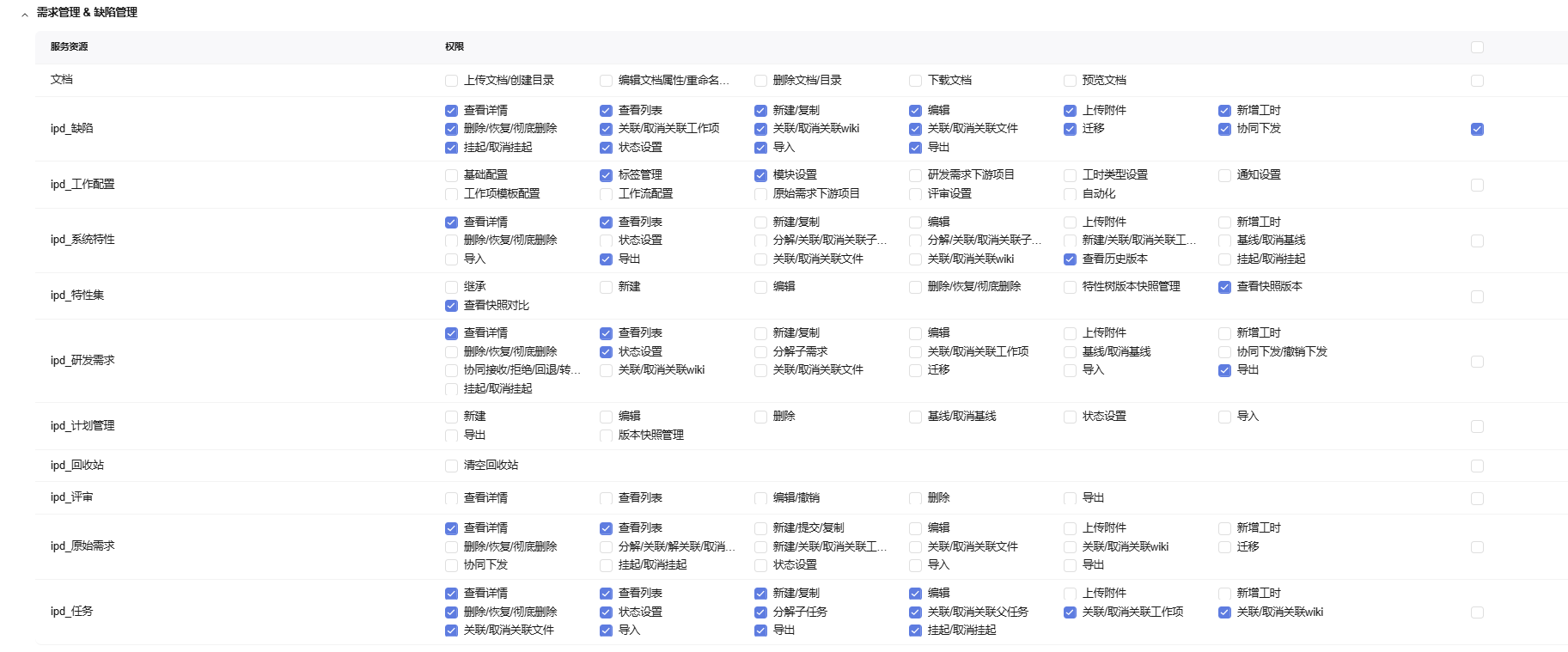

    • 需求管理&缺陷管理:参考下图勾选权限。
      图1 需求管理&缺陷管理

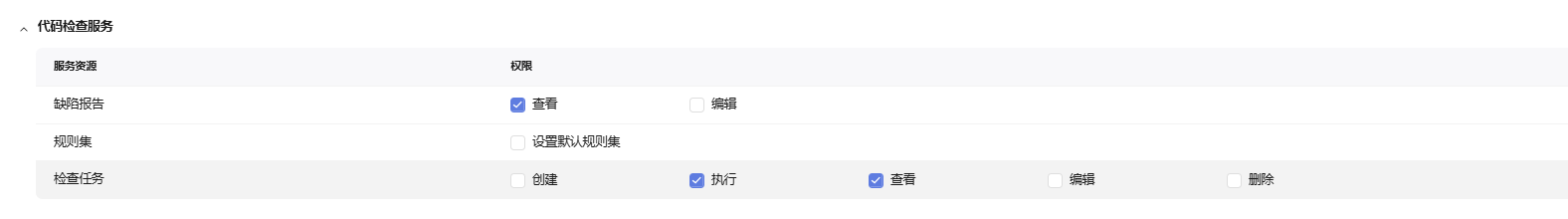

    • 代码检查服务:参考下图勾选权限。
      图2 代码检查服务

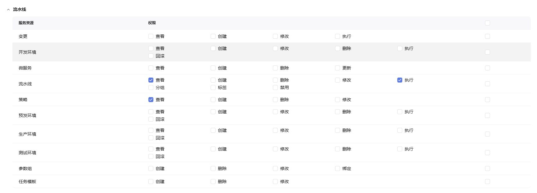

    • 流水线:参考下图勾选权限,如下图所示。
      图3 流水线

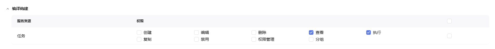

    • 编译构建:勾选“查看”、“执行”权限,如下图所示。
      图4 编译构建

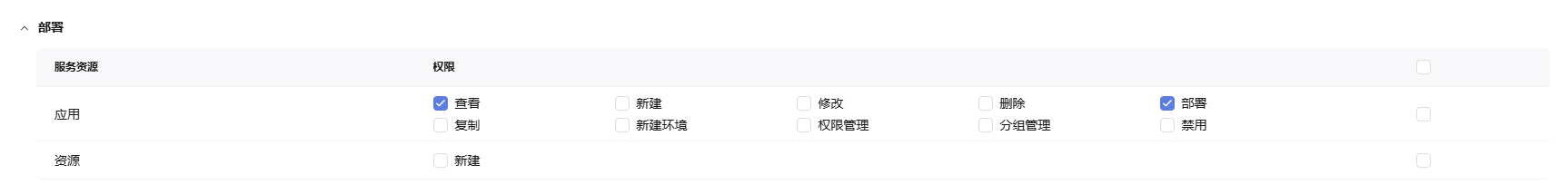

    • 部署:勾选“应用 > 查看”、“应用 > 部署”权限,如下图所示。
      图5 部署

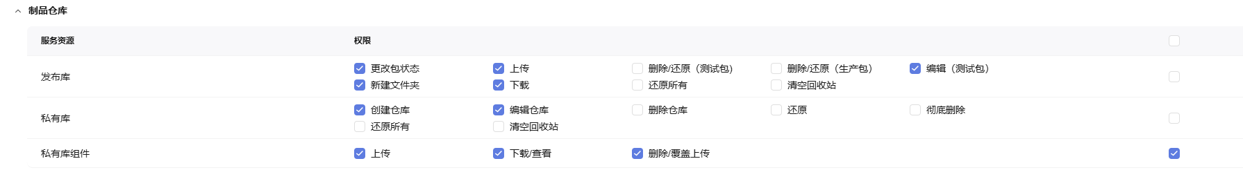

    • 制品仓库:参考下图勾选权限。
      图6 制品仓库

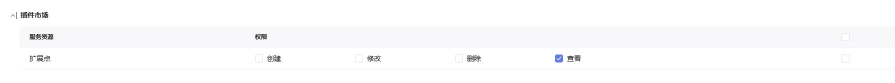

    • 插件市场:勾选“查看”权限。
      图7 插件市场

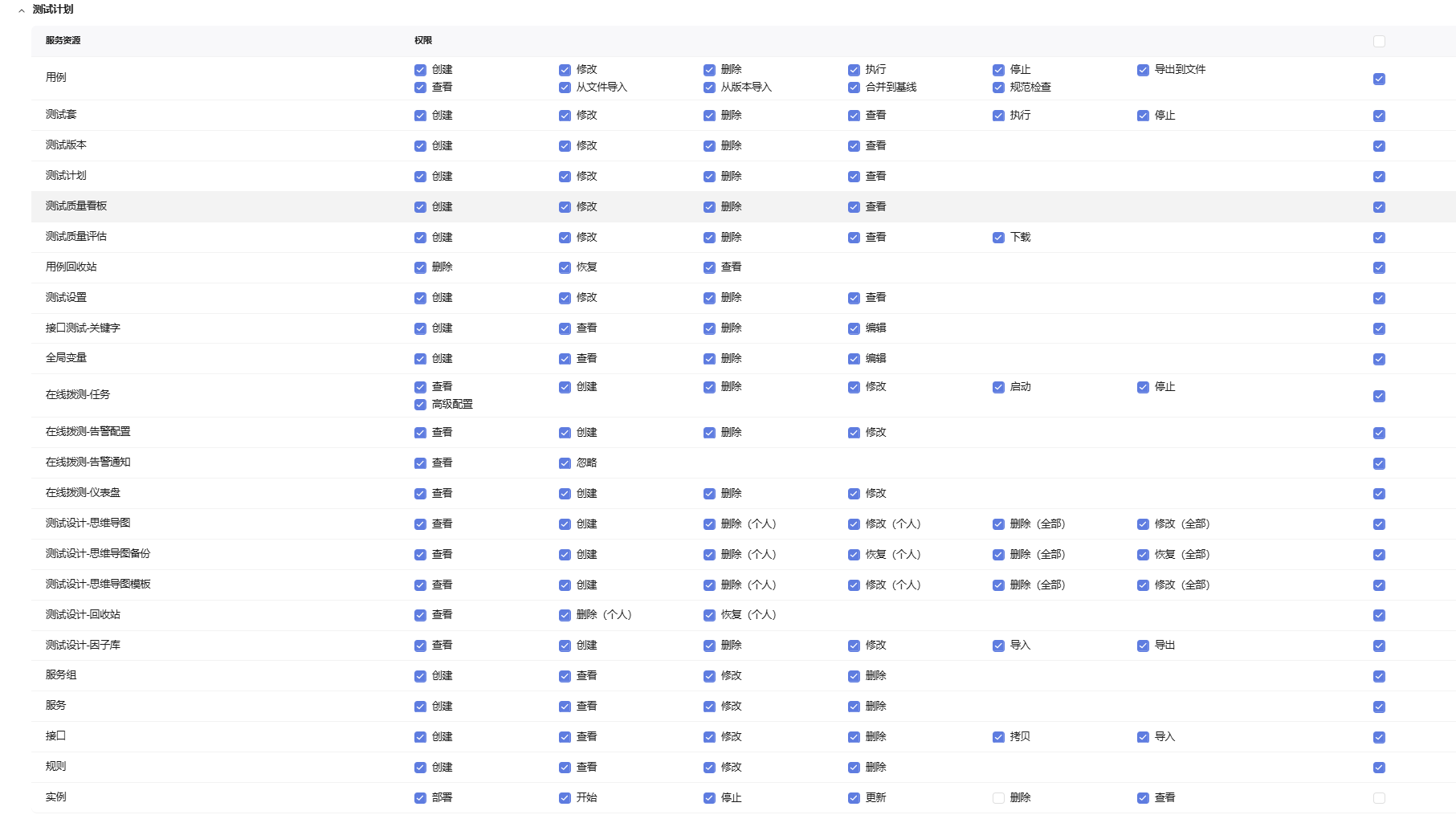

    • 测试计划:除“实例 > 删除”外,勾选其他全部权限,如下图所示。
      图8 测试计划
