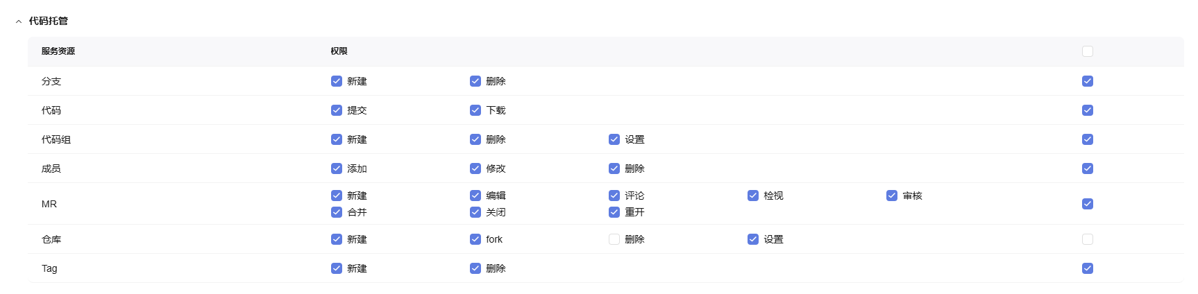

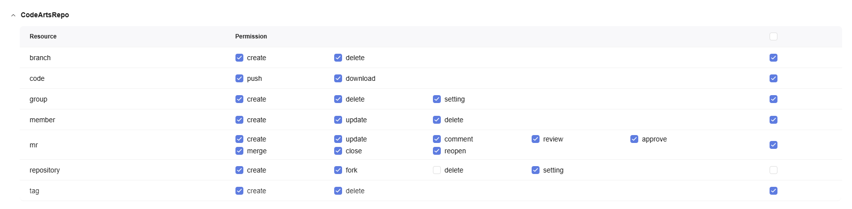

    • 代码托管:除“仓库 > 删除”外,勾选其他全部权限,如下图所示。
      图2 代码托管

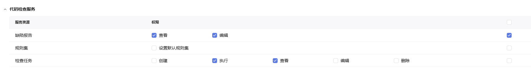

    • 代码检查服务:参考下图勾选权限。
      图3 代码检查服务

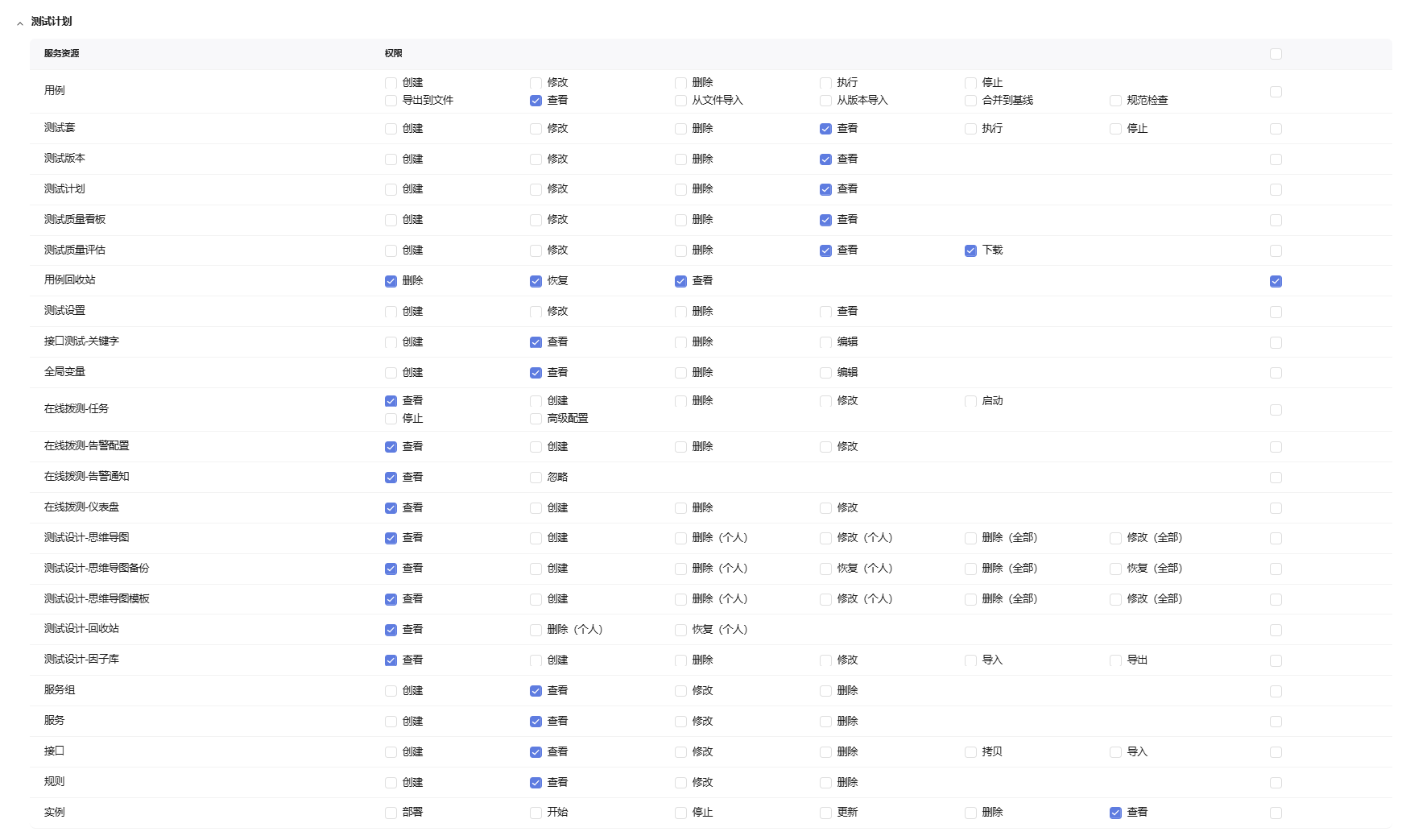

    • 测试计划:参考下图勾选权限。
      图4 测试计划

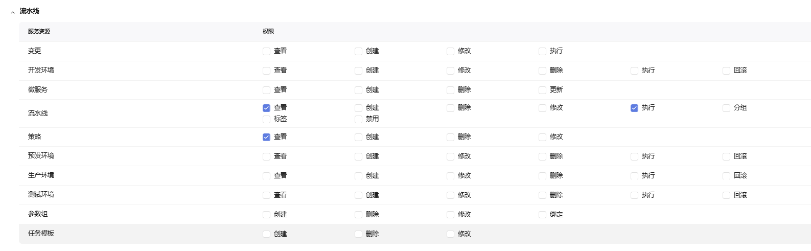

    • 流水线:勾选“流水线 > 查看”、“流水线 > 执行”、“策略 > 查看”权限,如下图所示。
      图5 流水线

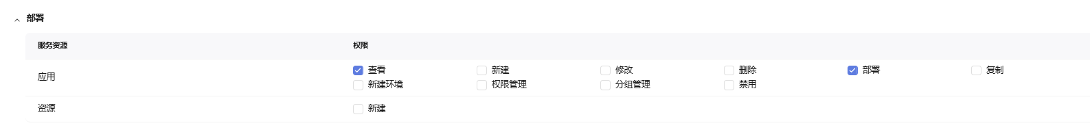

    • 部署:勾选“应用 > 查看”、“应用 > 部署”权限,如下图所示。
      图7 部署

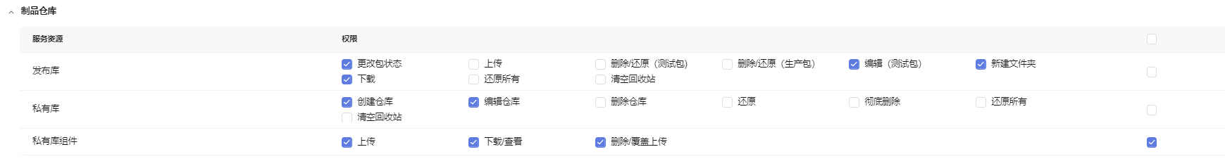

    • 制品仓库:参考下图勾选权限。
      图8 制品仓库

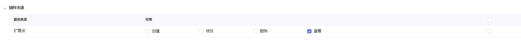

    • 插件市场:勾选“查看”权限,如下图所示。
      图9 插件市场

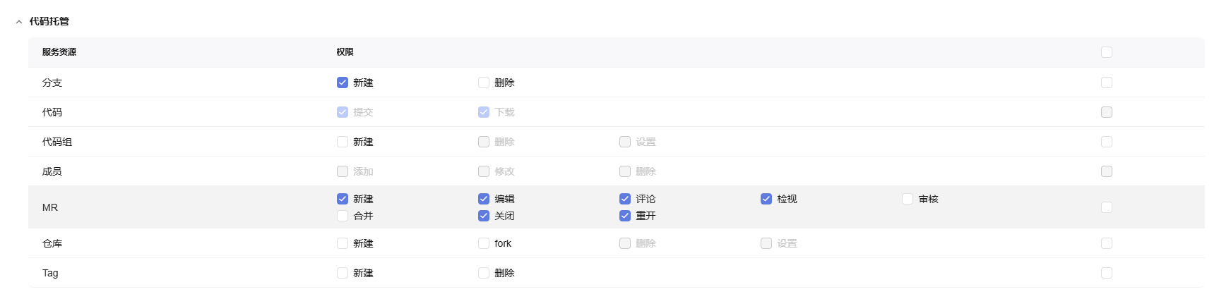

    • 代码托管:参考下图配置权限。
      图10 代码托管
    • 其他权限均与“研发Leader”保持一致。
