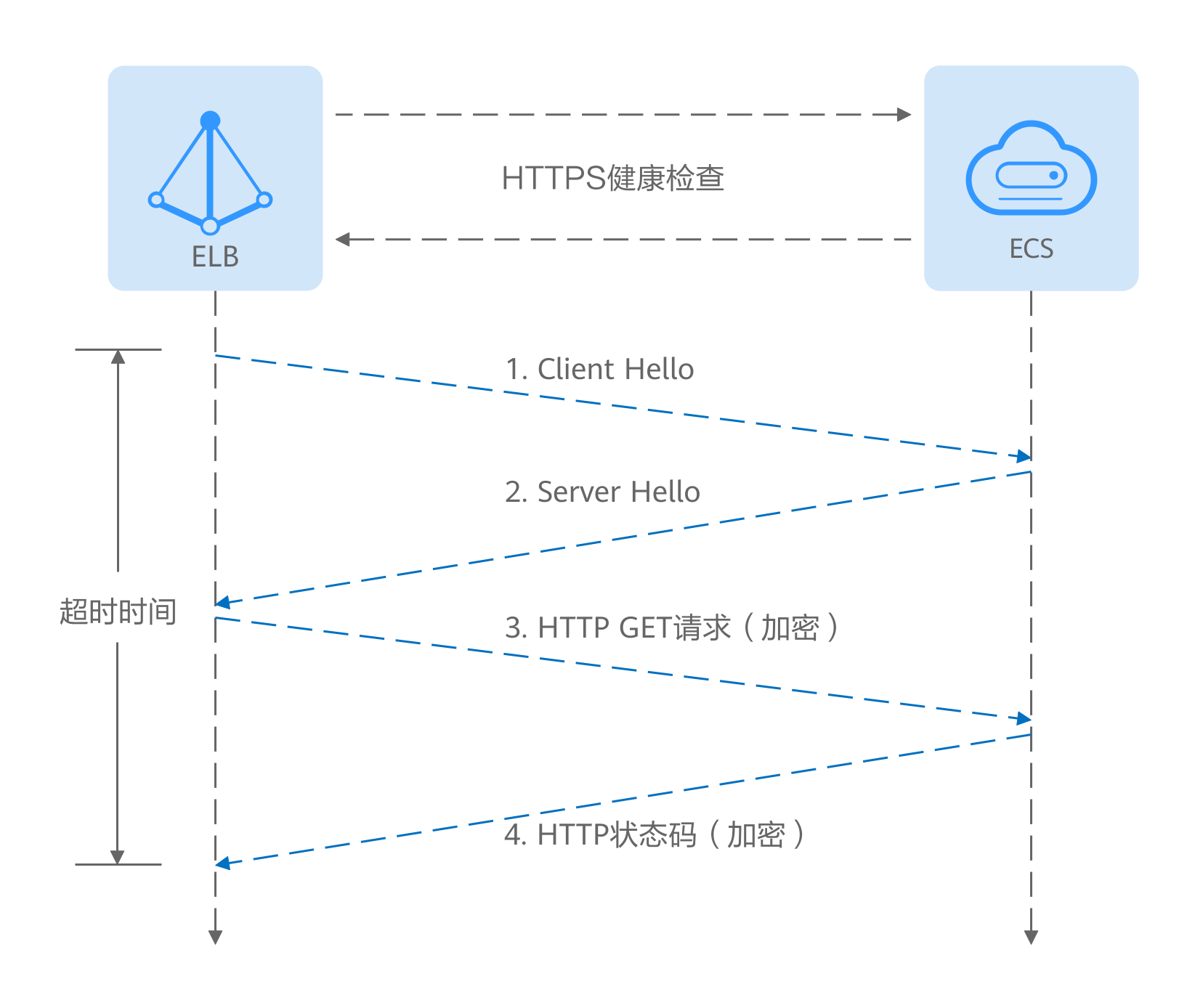

HTTPS健康检查
对于四层(TCP)和七层(HTTP/HTTPS)后端协议,您也可以配置HTTPS健康检查。HTTPS健康检查首先通过TLS握手建立SSL连接,再通过发送加密的HTTP GET请求来获取后端服务器的状态信息。检查原理如图4所示。
图4 HTTPS健康检查
HTTPS健康检查机制如下:
  1. ELB节点向后端服务器发送Client Hello请求,与后端服务器建立SSL连接。
  2. ELB节点收到后端服务器返回Server Hello报文后,根据健康检查配置,向后端服务器(IP+端口+检查路径)发出加密的HTTP GET请求(可以选择设置域名)。
  3. 后端服务器收到请求后,根据服务的情况返回相应的HTTP状态码。
    • 如果七层ELB节点在响应超时时间内收到了后端服务器的响应,将HTTP状态码与预置的状态码进行对比,如果匹配则认为健康检查成功,后端服务器运行正常。
    • 如果七层ELB节点在响应超时时间内没有收到后端服务器的响应,则判定健康检查失败。
  • 在HTTPS健康检查请求中,User-Agent头字段主要用于标识此类请求为健康检查发出的探测请求。 User-Agent的值可能随业务需求而动态调整,建议您的后端服务请勿根据此header头检验和判断。
  • 当选择“使用后端服务器的内网IP为域名”为健康检查域名时,建议您的后端服务请勿根据Host请求头做检验和判断。

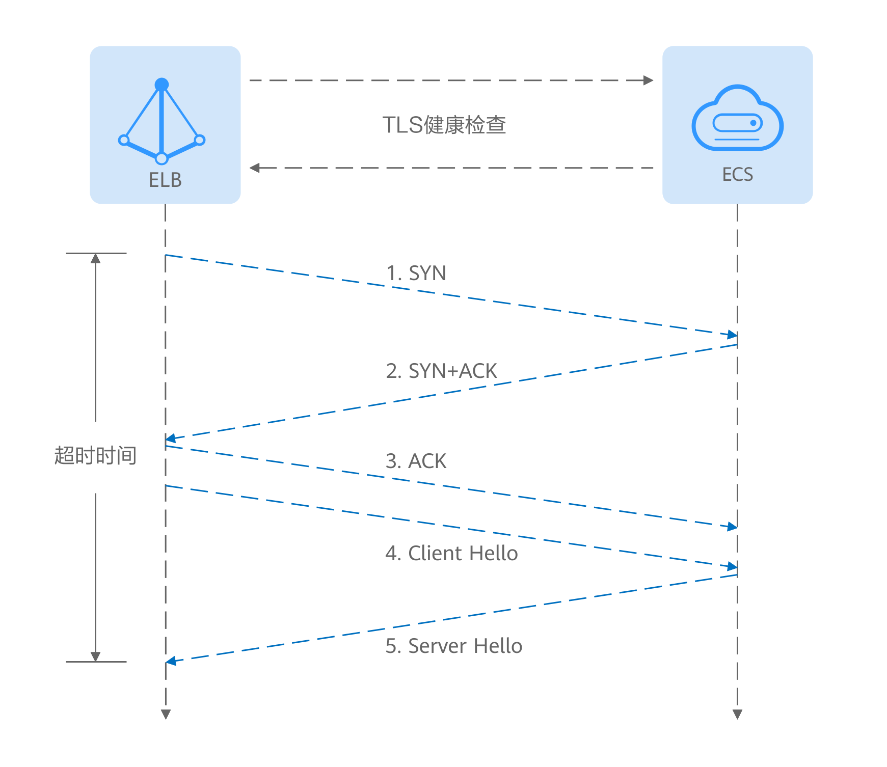

TLS健康检查
对于HTTP、HTTPS和TLS后端协议,您可以配置TLS健康检查,通过TLS 握手,发送Client Hello,解析服务端发送的Server Hello来获取后端服务器的状态。
图5 TLS健康检查
TLS健康检查的机制如下:
  1. ELB节点根据健康检查配置,向后端服务器(IP+健康检查端口)发送TCP SYN报文。
    • 如果在超时时间内没有收到SYN+ACK报文,则判定健康检查失败。
    • 如果在超时时间内收到了SYN+ACK报文,则向后端服务器发送会发送Client Hello(SSL协商),协商的版本号包括了TLSv1.0、TLSv1.1、TLSv1.2、TLSv1.3。
  2. 如果在超时时间内收到后端服务器返回的Server Hello报文,则判定健康检查成功。否则,判定健康检查失败。
