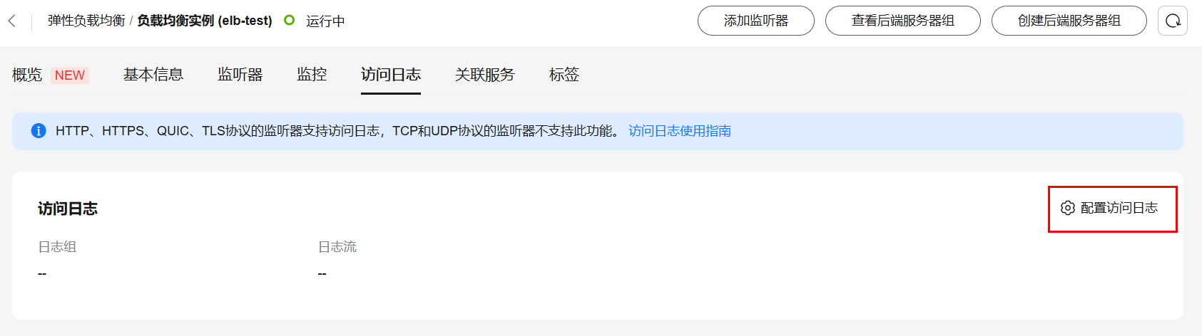

  1. 进入弹性负载均衡列表页面。
  2. 在“负载均衡器”界面,单击需要配置访问日志的负载均衡器名称。
  3. 在该负载均衡器界面的“访问日志”页签,单击“配置访问日志”。
    图1 配置访问日志入口
  4. 开启日志记录,选择您在云日志服务中创建的日志组和日志流。
    如果您尚未在云日志服务创建日志组和日志流,可以在ELB服务控制台进行创建。
    图3 启动日志记录
  5. 单击“确定”,配置完成。
