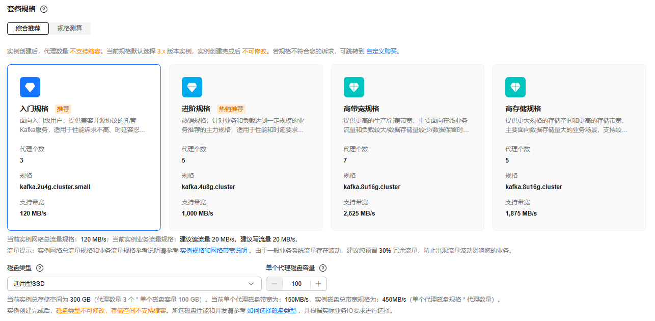

  3. 设置套餐规格。
    • 综合推荐:分布式消息服务Kafka版已预设多种实例规格,可按需选择。磁盘类型和磁盘大小根据实际需求进行设置。注意:磁盘容量仅支持设置为100的整数倍。Kafka实例创建后,磁盘类型不支持修改。
      存储空间用于存储消息(包括副本中的消息)、日志和元数据,建议根据业务消息体积、副本数量以及预留磁盘大小选择存储空间大小。每个Kafka代理会预留33GB的磁盘空间,用于存储日志和元数据。
      创建实例时会进行磁盘格式化,磁盘格式化会导致实际可用磁盘为总磁盘的93%~95%。
      磁盘类型支持高I/O、超高I/O、极速型SSD和通用型SSD,更多磁盘信息请参考如何选择磁盘类型。

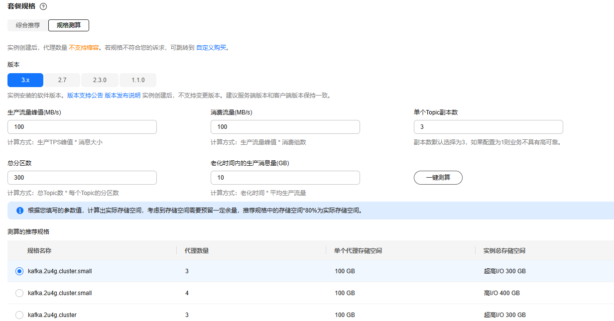

    • 规格测算:系统根据您选择的版本号和输入的参数(生产流量峰值、消费流量、单个Topic副本数、总分区数和老化时间内的生产消息量),为您计算出不同规格所需的代理个数和代理存储空间,您根据实际情况选择。
      图2 规格测算

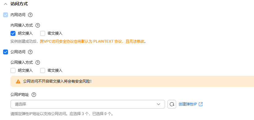

  5. 设置实例访问方式。
    图3 实例访问方式
    表5 实例访问方式参数说明
    参数名称
    子参数
    说明
    内网访问
    内网接入方式
    内网接入方式分为以下两种:
    内网访问不支持关闭,明文接入和密文接入至少开启一个。
    内网接入方式的取值决定了跨VPC访问协议的取值,具体如下:
    • 开启明文接入且关闭密文接入时,跨VPC访问Kafka实例需要使用“PLAINTEXT”协议。
    • 开启密文接入且kafka安全协议为“SASL_SSL”时,跨VPC访问Kafka实例需要使用“SASL_SSL”协议。
    • 开启密文接入且kafka安全协议为“SASL_PLAINTEXT”时,跨VPC访问Kafka实例需要使用“SASL_PLAINTEXT”协议。
    实例创建成功后,跨VPC访问安全协议无法修改。
    公网访问
    公网接入方式
    公网接入方式分为以下两种:
    开启公网访问后,明文接入和密文接入至少开启一个,否则无法连接Kafka实例。
    公网IP地址
    根据页面提示信息选择对应数量的公网IP地址。
    如果公网IP地址数量不足,请单击“创建弹性IP”,创建公网IP地址。创建弹性IP地址的操作指导请参考申请弹性公网IP。然后返回购买Kafka实例页面,在“公网IP地址”后单击,刷新公网IP地址。
    Kafka实例不支持绑定IPv6的弹性公网IP,只支持绑定IPv4的弹性公网IP。

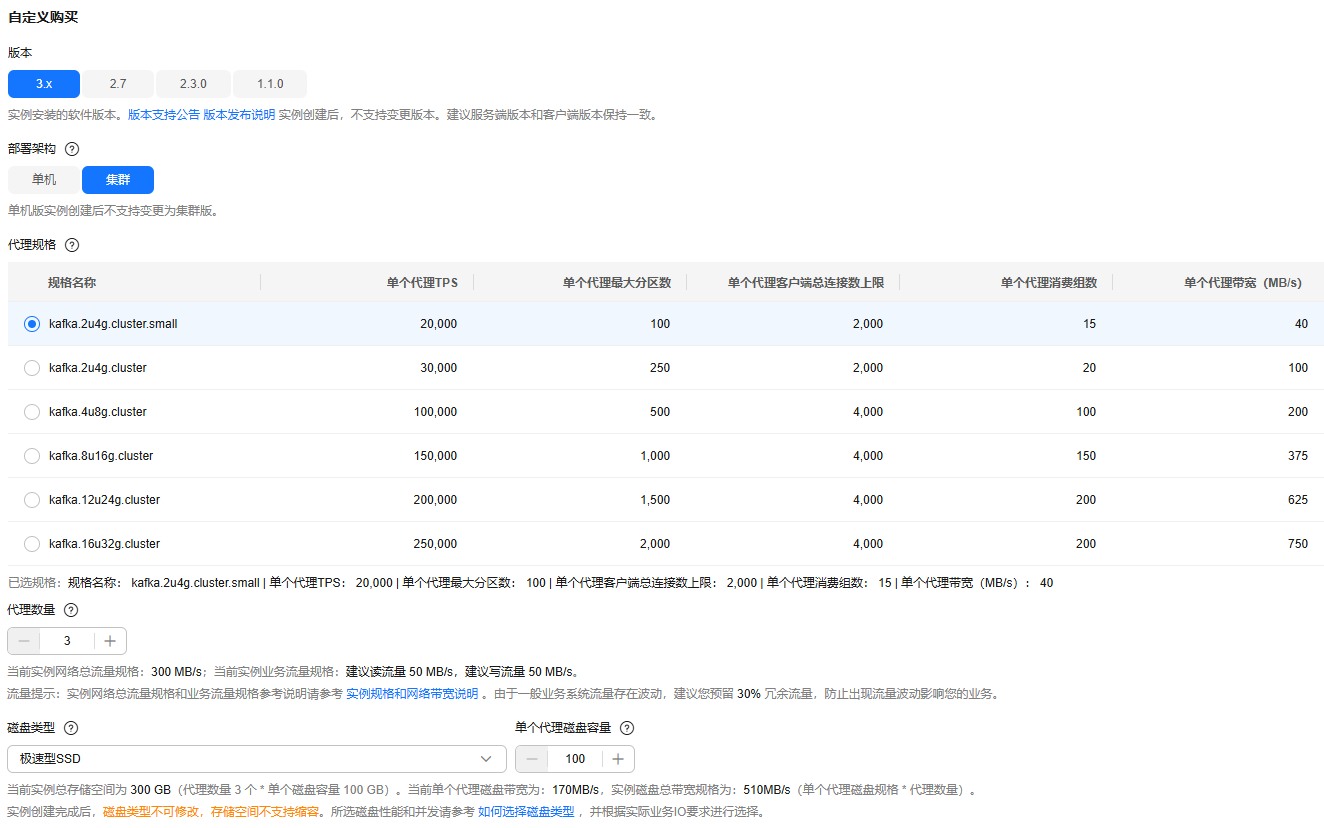

  3. 设置实例规格信息。
    表10 实例规格参数说明
    参数名称
    说明
    版本
    Kafka的版本号,支持1.1.0、2.7、3.x。
    实例创建后,版本号不支持修改。
    部署架构
    根据需求选择“单机”或“集群”。
    2.7和3.x版本支持创建单机实例。关于单机实例和集群实例的差异,请参见单机和集群Kafka实例差异概述。
    代理规格
    请根据业务需求选择相应的代理规格。
    单个代理最大分区数*代理数量=实例分区数上限。当所有Topic的总分区数大于实例分区数上限时,创建Topic失败。
    代理数量
    选择代理数量。
    磁盘类型
    选择存储Kafka数据的磁盘类型。Kafka实例创建后,磁盘类型不支持修改。
    单个代理磁盘容量
    选择存储Kafka数据的磁盘大小。注意:磁盘容量仅支持设置为100的整数倍。
