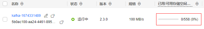

      3. 在实例列表页面,查看变更是否成功?
        • 实例状态从“变更中”变为“运行中”时,表示变更成功,在“已用/可用存储空间”中查看扩容后的存储空间大小。
          图3 查看扩容后的存储空间

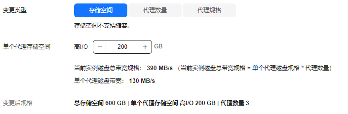

    • 扩容存储空间(如何判断新规格实例
      图4 扩容存储空间
      1. 在“变更类型”中,选择“存储空间”。
      2. 在“单个代理存储空间”中,选择扩容后的单个代理的存储空间大小,单击“下一步”。
        注意:磁盘容量仅支持设置为100的整数倍。不同实例规格对应的存储空间范围不同,具体请参考Kafka集群实例规格
      3. 确认扩容信息无误后,单击“提交”。
      4. 在“任务提交成功”页面,单击“查看任务详情”,进入“即时任务”页面,查看变更进度和预计剩余时间。
        1. 单击“任务名”为“变更规格”的任务,弹出“变更规格任务详情”对话框。
        2. 在顶部区域,查看变更进度和预计剩余时间。在“任务执行步骤”中,查看执行步骤的名称和开始执行时间,以及结束时间。
      5. 查看变更是否成功。
        • 变更规格任务的状态为“成功”时,表示变更成功。在实例列表页面的“可用存储空间”中查看扩容后的存储空间大小(即扩容后的单个代理的存储空间*代理数量)。
        • 变更规格任务的状态为“失败”时,表示变更失败。把鼠标放在“失败”上,显示变更失败的原因。也可以在“任务执行步骤”中查看变更失败的原因。

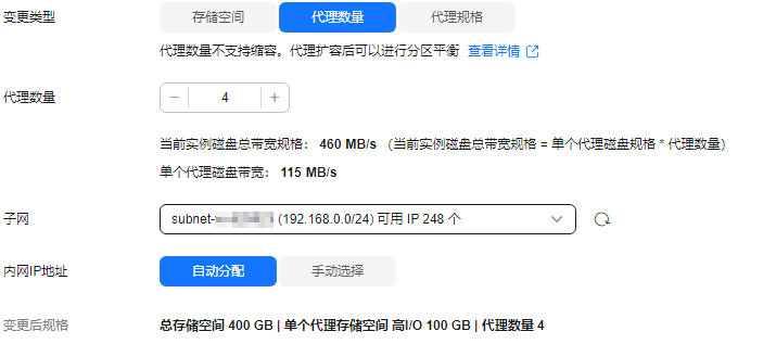

    • 扩容代理数量(如何判断新规格实例
      图6 扩容代理数量
      1. 在“变更类型”中,选择“代理数量”。
      2. 在“代理数量”中,选择扩容后的代理数量。不同实例规格对应的代理数量范围不同,具体请参考Kafka集群实例规格
      3. 如果已开启公网访问,在“弹性IP地址”中,选择新扩容代理的公网IP地址。
      4. “子网”保持默认设置。
      5. 在“内网IP地址”中,选择“自动分配”或者“手动选择”。
        • 自动分配:系统自动分配子网中可用的IP地址。
        • 手动选择:在下拉框中为新扩容代理勾选指定的IP地址。如果指定的IP地址数量少于代理数量时,系统会自动为剩余代理分配IP地址。
      6. 单击“下一步”,进入变更信息确认页面。
      7. 确认扩容信息无误后,单击“提交”。
      8. 在“任务提交成功”页面,单击“查看任务详情”,进入“即时任务”页面,查看变更进度和预计剩余时间。
      9. 查看变更是否成功。
        • 变更规格任务的状态为“成功”时,表示变更成功。在实例列表页面的“规格”中查看扩容后的代理数量。
          变更失败后,实例状态会变为“变更失败”,此时无法对实例进行重启、修改和删除等操作。等一段时间实例状态会自动从“变更失败”变为“运行中”,此时可以继续对实例进行操作。如果未变为“运行中”,请联系客服处理。
      10. 扩容代理数量后,为了提高可靠性,建议在客户端连接配置中增加新扩容代理的IP地址。

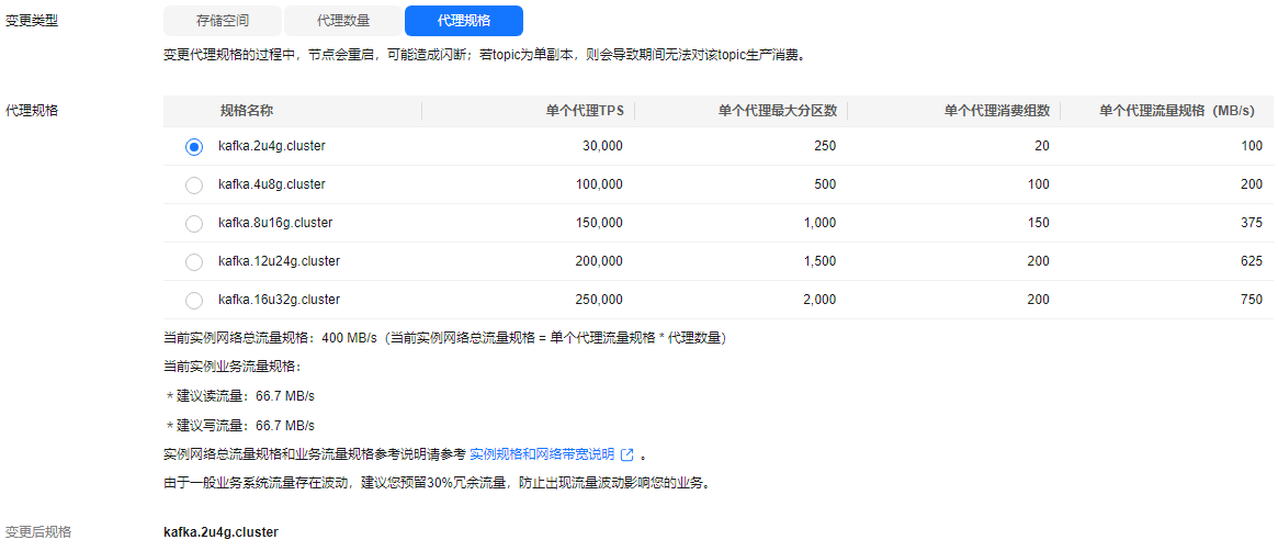

  4. 根据实际情况选择扩容/缩容代理规格。
    图7 扩容/缩容代理规格
    1. 在“变更类型”中,选择“代理规格”。
    2. 在“代理规格”中,选择扩容/缩容后的代理规格。
    3. 在“风险检查”区域,查看扩容/缩容前的检查项是否正常。
      如果检查项有异常,请先根据提示信息修改,然后单击“重新检查”。如果确认异常的检查项无需修改,请勾选“我已知晓风险。”。
    4. 单击“下一步”,确认扩容/缩容信息无误后,单击“提交”。
    5. 在“任务提交成功”页面,单击“查看任务详情”,进入“即时任务”页面。
    6. 查看变更进度和预计剩余时间。
      仅扩容代理规格支持查看变更进度和预计剩余时间。
    7. 查看变更是否成功。
      • 变更规格任务的状态为“成功”时,表示变更成功。在实例列表页面的“规格”中查看扩容/缩容后的代理规格。
      • 变更规格任务的状态为“失败”时,表示变更失败。把鼠标放在“失败”上,显示变更失败的原因。如果是扩容失败,也可以在“任务执行步骤”中查看变更失败的原因。
