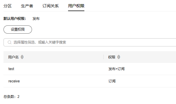

  6. 单击“用户权限”,进入“用户权限”页签。
  7. 查看该Topic的所有授权用户及其对应权限。

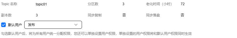

    • 如需为所有用户配置相同的权限,勾选“默认用户”,并设置权限。如下图所示,所有用户都拥有发布此Topic的权限。
      图2 为所有用户配置相同的权限

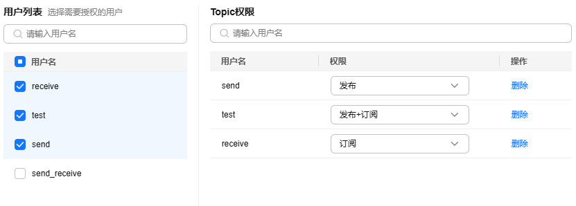

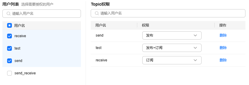

    • 如需为某个用户配置权限,不勾选“默认用户”,在“用户列表”区域,勾选需要订阅/发布/发布+订阅此Topic的用户名。如果用户过多,在搜索框中输入用户名,快速查找用户。在“Topic权限”区域,为用户配置不同的权限。如下图所示,此时只有“test”、“send”和“receive”用户可以订阅/发布此Topic,“send_receive”用户无法订阅/发布此Topic。
      图3 为某个用户配置权限

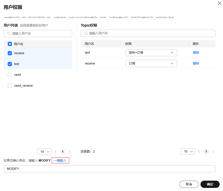

    同时设置了“默认用户”权限和单个用户权限时,取两者的并集。如下图所示,“test”和“receive”用户可以订阅+发布此Topic,其他用户只能发布此Topic。
    图4 为用户配置Topic权限
  7. 在“用户权限”对话框底部,单击“一键输入”,系统自动在输入框中输入“MODIFY”,确认修改权限。然后单击“确定”,跳转到“即时任务”页面。

    3. 单击“用户权限”,进入“用户权限”页签。
    4. 查看已设置的用户权限。

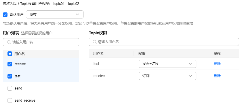

    • 如需为所有用户设置相同的权限,勾选“默认用户”,并设置权限。如下图所示,所有用户都拥有发布topic01和topic02的权限。
      图6 为所有用户设置相同的权限
    • 如需为某个用户设置权限,不勾选“默认用户”,在“用户列表”区域,勾选待授权的用户名。如果用户过多,在搜索框中输入用户名,快速查找用户。在“Topic权限”区域,为用户设置不同的权限。如下图所示,此时只有“test”、“send”和“receive”用户可以订阅/发布topic01和topic02,“send_receive”用户无法订阅/发布topic01和topic02。

    同时设置了“默认用户”权限和单个用户权限时,取两者的并集。如下图所示,“test”和“receive”用户可以订阅+发布topic01和topic02,其他用户只能发布topic01和topic02。
    图8 为用户设置Topic权限

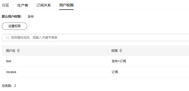

    4. 查看已设置的用户权限。
      图9 查看已经授权的用户及其对应的权限
