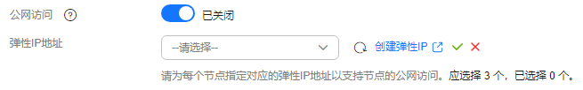

- 在“公网访问”后,单击
,开启公网访问。在“弹性IP地址”中,为每个代理设置对应的弹性IP地址。
如果没有足够数量的弹性IP地址,参考如下步骤设置弹性IP地址。
- 单击“创建弹性IP”,跳转到“购买弹性公网IP”页面,购买弹性IP地址,具体操作请参考申请弹性公网IP。
- 购买完成后,返回开启公网页面。
- 单击“弹性IP地址”后的
,然后在下拉框中选择和代理数量相同的弹性IP地址,单击
。 - 您可以在实例的“实例管理 > 后台任务管理”页面,查看当前任务的操作进度。任务状态为“成功”,表示操作成功。

- 在“公网访问”后,单击
- 购买完成后,返回开启公网页面。
- 单击“弹性IP地址”后的
,跳转到“后台任务管理”页面。 - 当任务状态显示为“成功”时,表示成功开启公网访问。

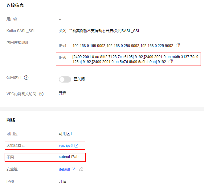

- 登录Kafka控制台。
- 在管理控制台左上角单击
,选择Kafka实例所在的区域。 - 单击Kafka实例的名称,进入实例的“概览”页面。
- 在“连接信息”区域,获取并记录“内网连接地址”的IPv6地址。在“网络”中,获取并记录虚拟私有云和子网。
图3 实例详情页

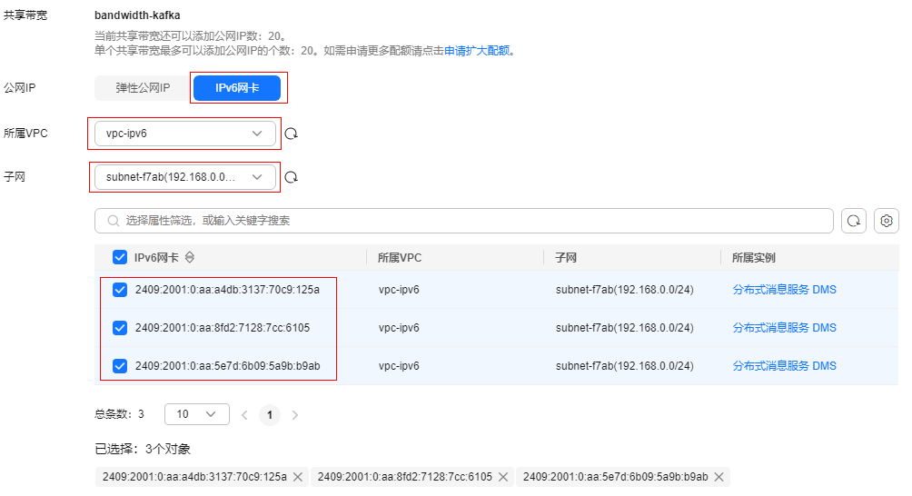

- 在共享带宽所在行,单击“添加公网IP”,弹出“添加公网IP”对话框。
- 设置如表3参数,单击“确定”。
图4 添加公网IP
