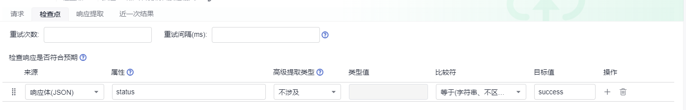

  1. 检查响应体(JSON)中对象字段的值。例如:
    响应体结构如下:
    检查响应体对象中字段名为“status”的值,检查点配置如下:
