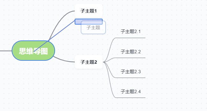

  • 拖拽节点
    进入已创建的思维导图,选中待移动节点,鼠标左键单击节点不松开,拖拽到需要的位置,松开鼠标左键。

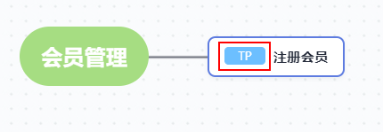

测试点设计
完成新建思维导图后,可以针对此需求进行测试点设计。
  1. 进入已创建的思维导图。
  2. 为根节点新增一个子节点(可以为任意非根节点添加测试点)。
  3. 输入子节点名称,本章节以“注册会员”为例。
    测试点的名称应符合1到128位长度,可以包含中文、大小写字母、数字、特殊字符(-_/|*&`'^~;;::()(){}=+,×¥……——’!@#$%.'[]<>?·!"、‘“”?—。,《》【】)的组合格式。
  4. 选中2中创建的节点,单击思维导图上方工具栏中。
    当被选中的节点前出现,表示添加测试点成功。
