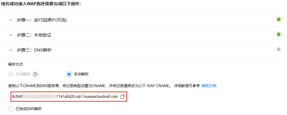

  1. 获取WAF的CNAME值。
    • 方式一:完成步骤三:本地验证后展开“步骤三:DNS解析”,或者在“云模式-CNAME”页签的“接入状态”列单击“修改DNS解析”,在弹出的页面复制CNAME值。
      图12 获取WAF的CNAME值

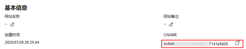

    • 方式二:在“资产管理 > 防护对象”页面,单击目标域名名称后,进入域名基本信息页面,在“CNAME”信息行,单击,复制“CNAME”值。

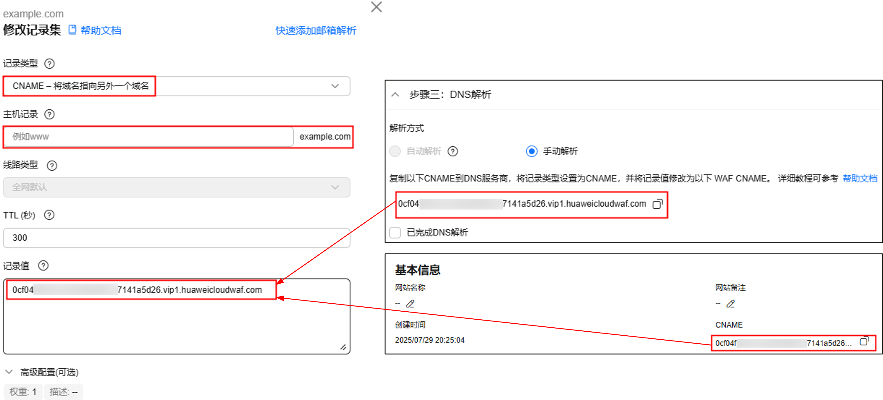

  2. 修改域名DNS解析为WAF的CNAME值。
    到该域名的DNS服务商处,配置防护域名的别名解析,具体操作请咨询您的域名服务提供商。
    以下为华为云DNS的CNAME绑定方法,仅供参考。如与实际配置不符,请以各自域名服务商的信息为准。

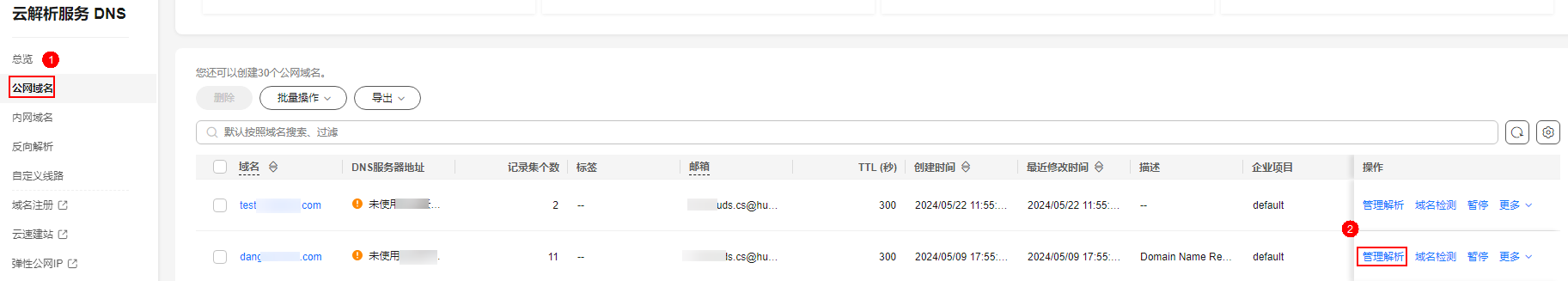

    1. 进入公网域名列表页面。
    2. 在目标域名所在行的“操作”列,单击“管理解析”,进入“解析记录”页面。
      图13 解析记录
    3. 在目标记录集的所在行“操作”列,单击“修改”。
    4. 在弹出的“修改记录集”对话框中修改记录值。
      图14 修改记录集
      表4 修改记录集

      www
      线路类型
      解析的线路类型用于DNS服务器在解析域名时,根据访问者的来源,返回对应的服务器IP地址。默认值为“全网默认”。
      全网默认
      TTL(秒)
      解析记录在本地DNS服务器的缓存时间,以秒为单位。默认值为“300”。取值范围为:1~2147483647。
      如果您的服务地址经常更换,建议TTL值设置相对小些,反之,建议设置相对大些。
      300
      记录值
      填写您要指向的别名,只能填写一个域名,此处为1已复制的WAF CNAME地址。
      请勿将当前CNAME解析对应的IP直接配置为防护域名。
      xxxxxxxdc1b71f718f233caf77.waf.huaweicloud.com
      高级配置(可选)
      设置记录集的别名、权重、描述。此处保持默认即可。
    5. 单击“确定”,完成DNS配置,等待DNS解析记录生效。
      修改完成后,您可以在域名对应的记录集列表中查看已修改的记录集。当记录集的状态显示为“正常”时,表示记录集修改成功。
  1. 获取WAF的CNAME值。
    • 方式一:完成步骤三:本地验证后单击“步骤三:修改代理回源地址”,或者在“接入管理”页面中“接入状态”列单击“修改代理回源地址”,在弹出的页面中复制CNAME值。
      图15 获取WAF的CNAME值(1)

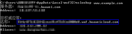

配置验证
完成如上配置后,您需要验证域名的CNAME是否配置成功。
  1. 在Windows操作系统中,选择“开始 > 运行”,在弹出框中输入“cmd”,按“Enter”。
  2. 执行nslookup命令,查询CNAME。
    如果回显的域名是配置的CNAME,则表示配置成功,示例如图16所示。
    以域名www.example.com为例。
    nslookup www.example.com
    图16 查询CNAME
