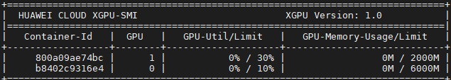

通过xgpu-smi工具监控容器
您可以通过xgpu-smi工具查看XGPU容器的相关信息,包括容器ID、算力使用、分配情况、显存使用及分配情况等。
xgpu-smi的监控展示信息如下所示:
图1 xgpu-smi的监控展示信息

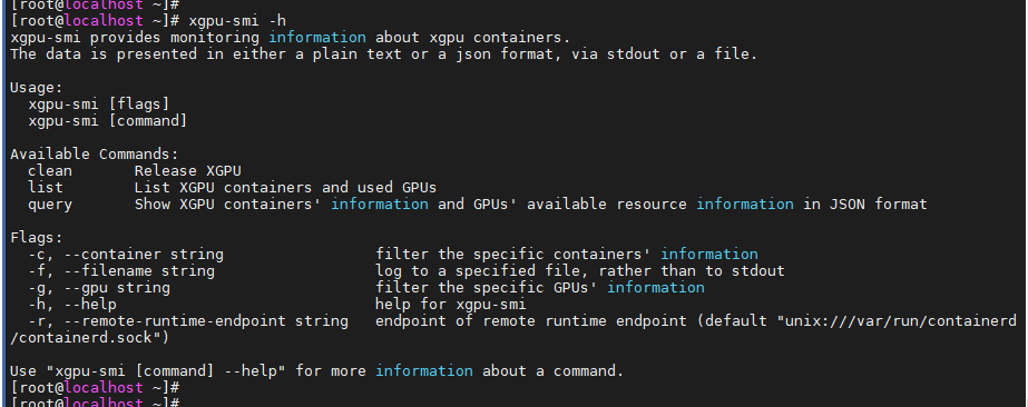

您可使用xgpu-smi -h命令查看xgpu-smi工具的帮助信息。
图2 xgpu-smi工具的帮助信息
