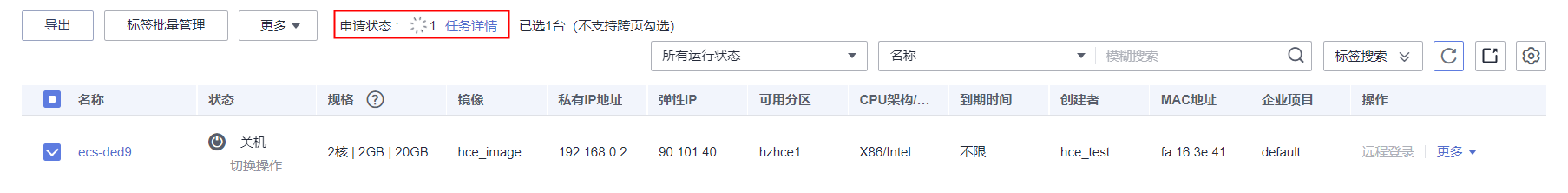

  1. 登录ECS控制台,进入“弹性服务器列表”页面。
  2. 图1 选择弹性云服务器
  3. 在待切换操作系统的弹性云服务器的“操作”列下,单击“更多”->“镜像””->“切换操作系统”。
    切换操作系统前请先将云服务器关机,或根据页面提示勾选“立即关机(重装操作系统前需先将云服务器关机)”。

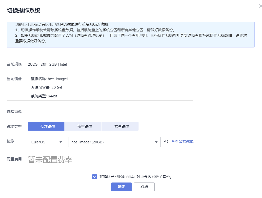

  4. 根据需求选择需要更换的规格,包括“镜像类型”和“镜像”。
    对于“包年/包月”方式购买的,如果系统盘容量小于您选择的待切换镜像的大小,此时,您需要先卸载系统盘,并进行扩容,然后再挂载至原执行切换操作。
    扩容系统盘的操作指导,请参见“扩容云硬盘”章节。
    图2 切换操作系统
  5. 设置登录方式。
    如果待切换操作系统的弹性云服务器是使用密钥登录方式创建的,请参考《弹性云服务器ECS用户指南》中的密码和密钥对管理章节。
  6. 单击“确定”。
  7. 在“切换云服务器操作系统”页面,确认切换的操作系统规格无误后,阅读并勾选相关协议或声明,单击“提交申请”。
