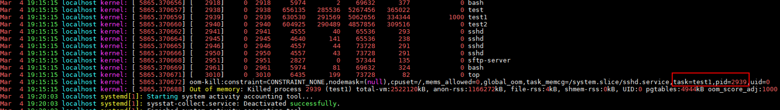

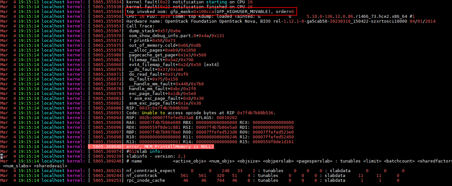

  3. 查看OOM信息。
    经过一段时间后系统发生OOM并触发OOM killer,同时在/var/log/messages中打印系统所有进程的内存等信息并结束了test1进程:
